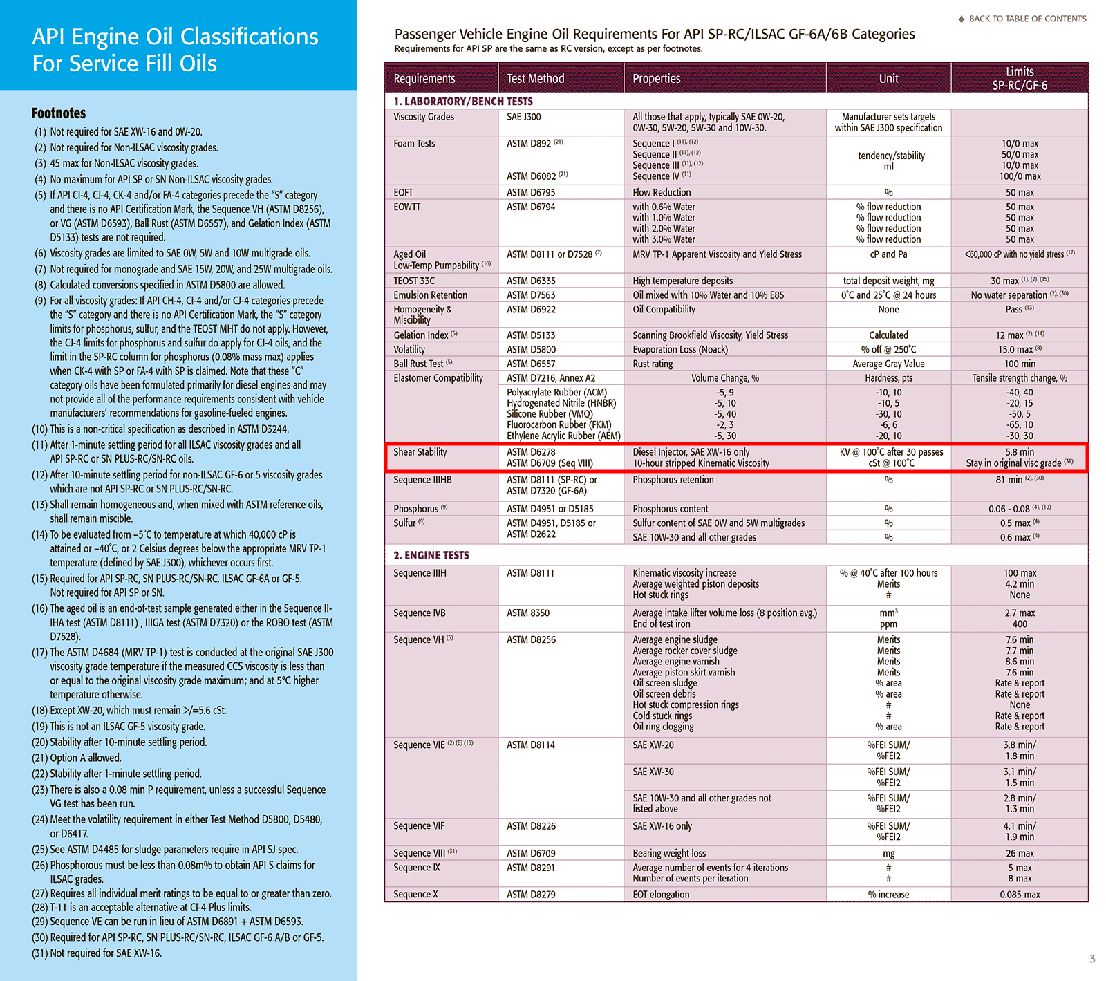

5 октября 20215 г Автор Популярное сообщение Мысли такие. Если это ЭКО масло 0W-20, созданное специально на низкой вязкости + загущенное загустителем, просело всего на 0,95cst, и осталось в своем Stay in Grade (6.9-9.3). То как себя будут вести остальные, обычные, не Эко, 0W-20 с меньшим количеством полимерного? Притом наши тесты не 30 циклов, а после 90 циклов(!). Такие требования к API SN ILSAC GF-5 вообще не применяются... Требование Shear Stasbility начинает применятся с API SP ILSAC GF-6 и то 30 циклов. В общем никакого "Ужас-Ужас" мы не увидели, можно расходится, все в рамках приличия... Тестим дальше.

5 октября 20215 г 32 минуты назад, torcon сказал: Такие требования к API SN ILSAC GF-5 вообще не применяются... зато там есть тест на топливную экономичность, в котором это ЭКО сражается с маслом 20W-30 да еще в условиях, когда это ЭКО предварительно "состаривается" в двигателе. Что получается при этом "состаривании"? Правильно, разрушение загустителя и еще бОльшая разница в вязкости по сравнению со сравниваемым 20W-30 для получения максимального эффекта на конкретном тесте. Что будет, если эту ЭКУ загнать на европейский тест, например, по требованию Мерседеса быть свежим и состязаться с 5W-30 или даже 0W-20?

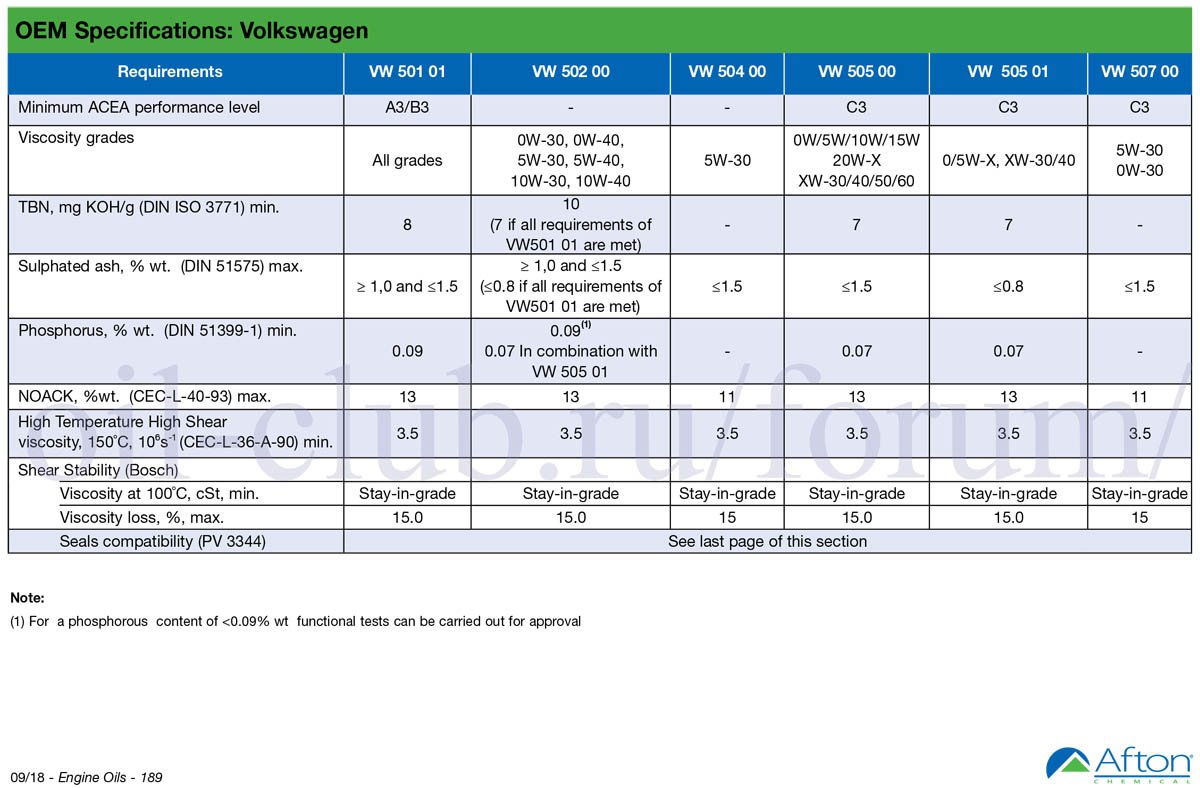

5 октября 20215 г Itseasy более суровые евротребования по просадке и по стойкости ССИ - это умно или глупо? Все ли стойкие полимеры хороши , в любых объемах? Есть полимеры которые по shear не уступают стабильности базового масла а даже может и набухают повышая вязкость ?
