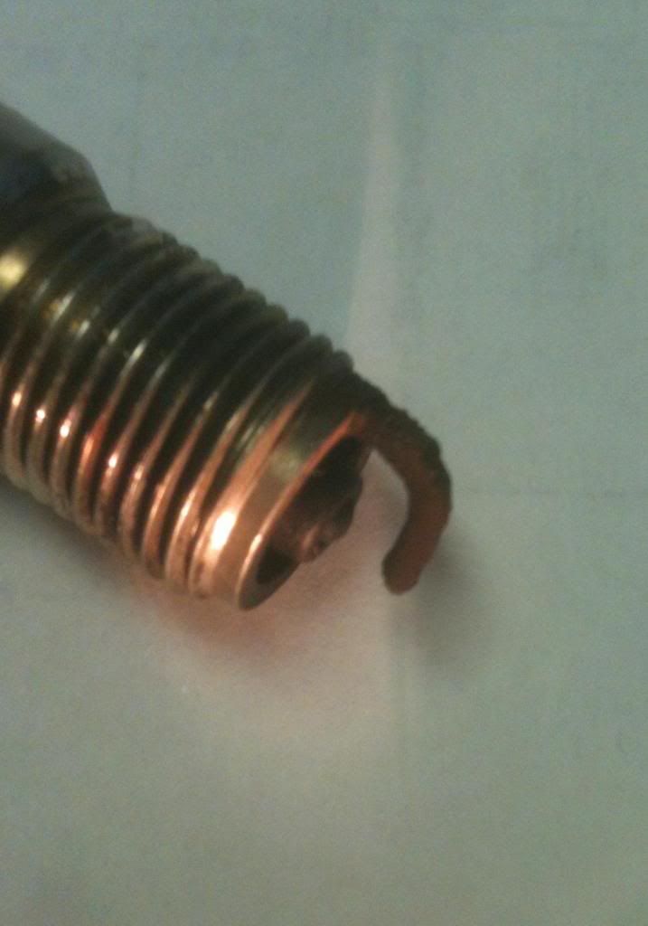

найденов  этих ваших интернетах:
http://priuschat.com/threads/sparkplugs-after-148-000-miles.122498/
вот свечки после 148 тысяч миль, то бишь примерно 240 тык.
характер износа вполне схож с моими за 203 тык.

на англоязычных форумах инфы про свечи с пробегом более 100 тык - навалом.
и статей англоязычных на этот счёт тоже. причем нормальных статей, а не как у нас.
я когда-то много смотрел, анализировал, для себя сделал вывод, что для свечи с драгметаллами на обоих электродах 100 тыщ миль - самое то.
то есть это гарантированный ресурс.
есть еще некий запасик сверху, как и в любом случае с гарантией и нормальным производителем, так что на сто первой тыще двигатель не взорвётся, но ориентироваться надо на соточку.
