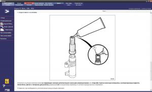

По коричневым следам на керамике никто не в курсе?

единственно не понял, второй вариант атм ничего страшного? особенно когда такие следы несколько дальше идут, чем на 1мм
@fucking Chelios, рекомендую для наконечников использовать диэлектрическую смазку (permatex, например) и следы от коронного разряда перестанут беспокоить, проверено на себе.
http://www.permatex.ru/products/detail.php?SECTION_ID=311 эта? не коротнет там ничего?))
таких смазок как грязи, тот же LM производит аналог, доступный на каждом углу (т.е. в инет-магазинах)
Она, почти год использую, все нормально. Смазываю резиновое уплотнение внутри колпачка, после смазки и снимаются легче.
Я вроде как и не призывал именно permatex использовать. Просто привел пример того, что на своей машине испробовано. Он, к слову, так же доступен для заказа в инет магазинах.
Есть такое, даже указано в техноте про смазку наконечников.
