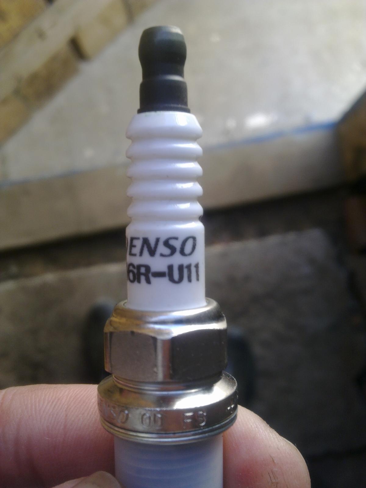

Ну что же , пришли и мои свечки Денсо от ikom - так вот разница всё таки есть,от тех ,что заказал от неизвестного поставщика по самой низкой цене на 20-25% дешевле... (на ikomовских всё ровно,как шрифт так и насечки,правда на коробке написано ,что сделанно в Индонезии.) фотоотчет сделаю позже..
 Слева подделка ,видно даже по шрифту у надписи  + выбитая Денсо не много косо выбита ,ценник 91р/шт(поставщик местный магазин в Астрахани MAAY ,заказывал через Эмикс) ,справа - всё ровно ценник 113р/шт (заказал также через Эмикс поставщик IKOM)
Так что ,больше не буду заказывать ,даже такие мелочи у неизвестных поставщиков по самым низким ценам и другим не советую рисковать.
в след раз наверное буду тойотовские заказывать ,они пр-ва Японии.
