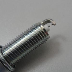

по иридию вопрос. а действительно ли они лучше? и чем?
Центральный электрод дольше сохраняет геометрию. А если ещё и на боковом электроде есть платиновая нашлёпка, то при хорошем бензине такие свечи служат очень и очень долго.
