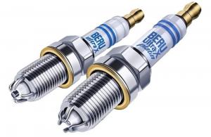

У меня на beru 14GH7DTUR трёх электронной тоже центральный электрод треугольный стал за 25000 км, специально выкручивать чтоб сфоткать не буду, осенью при замене если не забуду сфоткаю

А они оказывается есть, и традиционные, и титановые.
На картинке BERU )
А сколь ко же вы планируете ездить на свечах, если у них случилась такая выработка центрального электрода уже к 25 тык.
На моих EYQUEM RFC58LZ2E к 30 тык только самую малость кромки электродов подзакруглились и то планирую по весне заменить на Denso K20TT, а такой же EYQUEM приберегу на будущее.
