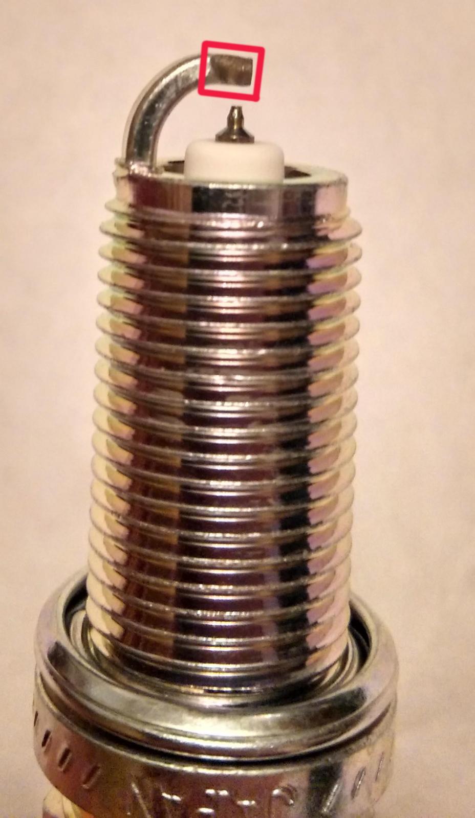

Кстати, если кто разбирается, не левак ли это?
Чего-то мне резьба не нравится, вся в зазубринах и такое чувство, что уплотнительное кольцо вот вот само слезет.
Тут недавно скидывали ссылки как отличить подделку нгк http://www.oil-club.ru/forum/topic/5-svechi-zazhiganiya/page-137?do=findComment&comment=591193
По фоткам трудно понять если честно, долго рассматривал, придраться есть к чему, но может это уже следствия того, что они были в руках после изготовления, возможно руками запачкали или в чем там упаковка. Покрутите в руках, поизучайте повнимательнее, может чего и увидите, что смутит. Ниже фото моих свечей, пример описывал несколько страниц назад, поищите, если интересно. А по вашем свечам, смотрите, есть ли на них белый порошок, имхо - полагаю что это самый важный критерий в оригинальности свечей ngk, остальное глаз может упустить (как пример шрифт). Вот вам и будет ответ, оригинал или подделка, так же советую на просвет посмотреть центральный электрод, на идеально вертикальное исполнение.
p.s на фотке с подписью центральный электрод выделил красным срез, вот что не знаю, так это за что он отвечает и имеет ли прямое доказательство к оригиналу.

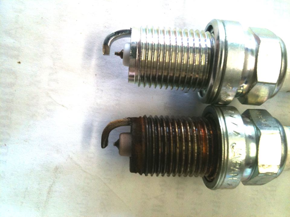

менял прошлым летом, но выложу:
Nissan Note 1.6
двигатель HR16DE
свечи еще заводские, пробег = общему пробегу, 203 тык.
верхние фото - это лучшая из 4 свечей.
нижние - это худшая.
износ остальных двух - где-то между этими.
на верхней - зазор конечно чуть побольше, чем заводской (мерить не было чем, приложил линейку - на глаз примерно 1,3 мм), напайки из платинового сплава хоть и подгорели, но на месте.
на нижней - напайка на боковом электроде уже выгорела совсем (зазор на глаз по приложенной линейке порядка 1,6-1,7 мм), началась активная эрозия самого электрода, на центральном та же картина, начался расход толстой части электрода.
напайки выгорели только на одной свече, на остальных трёх они были.
изоляторы в идеале.
претензий к движку не было никаких вообще.
заводился с полвжика по морозу и жаре, расход по трассе неспеша 4,7 - 6 л, по городу порядка 8-9.
масло расходует, на 10 тык при замене уровень по нижней метке, в процессе иногда доливаю поллитра, иногда нет.
режим город-трасса 50/50.
перед этим свечи вынимались и осматривались на 60 и 120 тык, выглядели очень бодрыми.
вообще хотел их менять на 180, но дотянулось до 200.
мой вывод: 200 тык для таких свечей откровенно многовато, на одной свече уже начался "аварийный" износ электродов.
следующие буду менять через эдак 150-160.
свечные колодцы в идеале, на внешнем изоляторе ни малейшего следа коронного разряда.
зазубрины на резьбе появились уже после извлечения, из интереса срезАли резьбу поглядеть на уплотнение.
новые поставил такие же - NGK PLZKAR6A-11
Nissan Note 1.6
двигатель HR16DE

почитайте амерские форумы, там 100 тыщ миль далеко не предел для свечей с обоими электродами из материалов типа платины-иридия.
https://www.ngk.com/learning-center/article/202/how-long-do-iridium-plugs-last

A traditional IX iridium plug such as NGK ZFR6FIX-11 has an iridium Center Electrode, however the ground electrode is a traditional nickel construction.  Therefore, the ground electrode will wear out first. NGK gives them a life expectancy of 40-50k miles.  But they have to temper their projections as driving conditions and motor modifications differ.  Typically we have found you can expect 60,000 to 80,000 miles on an unaltered motor.
NGK Laser Iridium plugs have iridium center and a Platinum ground electrodes. If installed in a regular engine, they would likely last longer than most people keep their car (barring any motor problems that can cause premature plug death).  All Laser Iridium plugs are an OEM design, made for a specific engine.  Some feature a special resistor or electrode design, depending on the OE requirements.  In their OE application, NGK's Laser Iridium plugs typically last 80-100k miles.
(примерно 240 тык)
