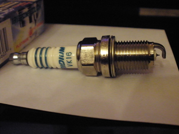

Вопрос к том, кто в теме иридиевых свечей Denso линейки VK Iridium Power:
Можно ли цилиндрический наплыв на центральном электроде на прилагаемой фотографии считать платиновой наплавкой?
@UrAnMoR, ну  VK так и выглядят. Там след от сварки должен быть виден рядом с напайкой.
Изменено пользователем Dimcho
@UrAnMoR....Там след от сварки должен быть виден рядом с напайкой.
Но его там нет, потому и возник вопрос.
Подделка. Ещё раз глянул на VK16, те что есть под рукой, электрод тоньше намного. Т.е. тут полрадиуса напайки. У меня где то треть, даже четверть я бы сказал. Фото сделать не получится...
след от сварки виден
А так она (напайка) выглядит также, только со всех сторон от точечной сварки следы.
Подделка. Ещё раз глянул на VK16, те что есть под рукой, электрод тоньше намного...
Верно, и электрод на этих VK почему то ок. 0,7 мм (как на SK) при заявленных 0,4 мм, в том числе на их упаковке.
Изменено пользователем UrAnMoR
@spectre_17, А в мануале не напомнишь какие свечи прописаны, не платиновые случаем?
если не ошибаюсь, так оно и есть, но у меня родные стояли простые NGK, которые сейчас, на время, обратно и поставил. номер не помню, но точно обычные.
У нас на форуме сказали что это не напайка, а выштамповка.
Подделка.
Изменено пользователем KoFe
