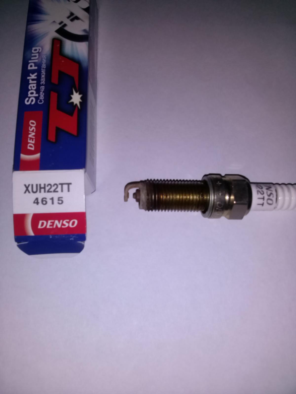

я на TT проехал около 70 ткм. Свечи порадовали, цвет хороший, не жаловался. Поменял, т.к зазор сильно увеличился между электродами. Если найду, выложу фото.
Каких именно ТТ? У них же и простые тт-шки были, без использования драг.металлов.
простые ТТ. топливо LPG
