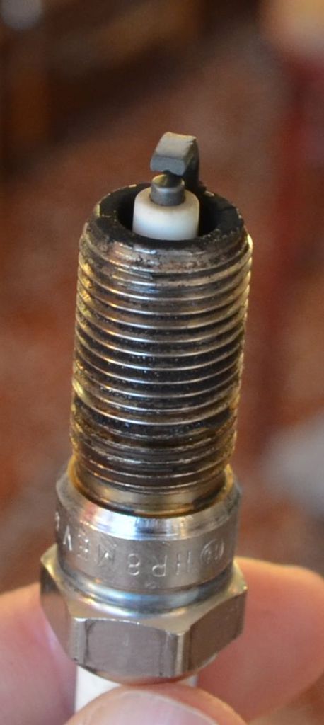

OlegArh, Ой сомневаюсь Я склонен дать этим свечам тыщь 15 - 20!!
это ваше право,но по-моему по износу центрального и бокового электродов хорошо всё видно. А учитывая, что общий пробег 100 с небольшим т.км и  у меня всего 2 комплекта свечей, которые я меняю местами через 10-20т.км. для проверки и регулировки зазоров при этом записывая пробег, лично я в том, что пишу не сомневаюсь. :DD  Кстати года 2 назад здесь уже выкладывал эти же свечи, для тех кто хает наш бензин, тоже не верили..

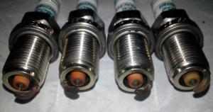

Случилась такая лабуда, сын пару раз заправился на случайной заправки, итог, затроило.
Свечи-в ферроценах. Плизз,... кто мож подскажет как их можно спасти?
Ортофосфорной кислотой или любым унитазным средством - аист, санокс гель силит итд аккуратно наносиш на изолятор пластмаской или деревяшкой и ждешь полчаса)))

Уважаемые знатоки подскажите по  фото три свечи с разных авто. Одна белая, вторая рыжая (кирпичный), третья черная. В чем заключается их цвет? Плохой бензин или неисправность двигателя? Спасибо. :) image.png
Изменено пользователем 6apkAC_72
1.белая - норма
2. чёрная - цилиндр скорее всего не работает(может свеча, может провод или катушка неиспр, или слишком богатая смесь)
3. рыжая - топливо с железосодержащими присадками(марганец дает немного другой оттенок) ИМХО.

грубо говоря "рыжей" надо менять заправку?
Обязательно надо менять, т.к. этот налёт во первых токопроводящий и свеча перестаёт правильно работать. Во вторых эта хрень и на клапанах присутствует и в камере сгорания. Ну и катализатор подыхает намного быстрее.

6apkAC_72 рыжая свеча на какой заправке заправляется?
По результатам одного теста ЗР Тотек умт смог убрать такой налет и  очистить свечи.
полгода заправлялась в основном г. Нефтеюганске "газпромнефть", до того как поменять свечи отъездила 2 недели  на ТТК вроде азс называется недалеко от Тюмени. Тут еще интересно то, что когда решили поставить "белые" свечи вместо "рыжих" авто начало подтупливать когда водитель хотел ускориться :) при движении. В итоге пока поставил обратно рыжие и авто поехало как надо :crazy: мистика...
