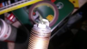

начала жрать машина на 3 литра больше и выскочил ЧЕК.
Диагностика показала множественные пропуски зажигания. Выкрутили свечи - мастер сказал им пришел конец, выгорели центральные электроды. Свечи были Денсо иридиевые. Хватило их на 40 тыс км. Родные свечи БОШ которые прошли 85 тыс выглядели намного лучше, и не просто лучше, а хорошие еще и годные для эксплуатации. Их пока и поставил, пока приедут новые .
По идее этих свечей на 100 тыс должно хватать, левак купил или почему они так быстро умерли? бензин как и на бошевских свечах преимущественно лукойл,левых заправок всегда избегаю.
фоток не осталось? Очень странно что бы иридиевые денсо так выгорели за 40 тыс. Не подделка ли это была с тонким центральным и без иридия вообще :)

скину фото позже, в багажнике свечи

У нас у клубня Denso IKH16 за 15 тыс умерли и катушку за собой потянули.
центральный электрод сильно оплавился как и не иридий :shok:
