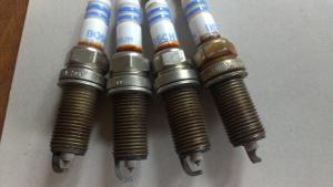

прокоменнтируйте пожалуйста мои свечи. Снял пару лет назад, тогда на них был пробег около 85.000, свечи эти устанавливались на заводе. Понял просто по пробегу, работали хорошо. Сейчас замерил зазоры, все в норме . Мне кажется они еще очень живые, думаю тысяч на 10 - 20 поставить их обратно .
85 тыс на одном комплекте свечей и зазоры в норме? Может быть то что идёт с завода хорошего качества, я свечи Бош навсегда выкинул себе из кандидатов в покупку.
Я про заводские слышал и по 200.000 люди не меняют. Речь о иридиевых
