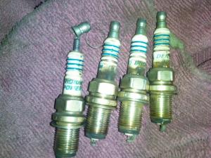

7 июня 201511 г Парни, как такое может быть? Поставил новые ik20. После пробега 500км на этих свечах, стал замечать потерю мощности. К 750км пробега появились пропуски зажигания до 2000об под нагрузкой. к 1000 км пробега троила на всех оборотах и практически не ехала. Скинул катушку, а наконечник в саже. Выкрутил свечку. Свечи у корня в саже..... Керамика крутиться вместе с иридиевым электродом 0_o И так со всеми свечами. А в 4 цилиндре так вообще отвалилось стопорное кольцо и керамика с электродом ходила вверх и вниз..14здец вообщем. Свечи пробегали 1000 км. Почему такое могло произойти? Может уже и свечи паленные пошли..
7 июня 201511 г Свечи подделывают чаще масел, это давно не новость Про отличия подделок тут с первой страницы темы разговор шел, так что читайте.
