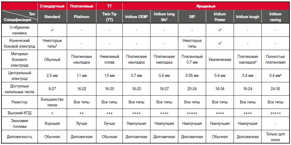

OEM Свеча Iridium
Пример SK16R-P11/SK20R11
> Первый в мире сверхтонкий электрод
из сплава иридия, диаметром 0,7 мм
разработанный DENSO
> Значительное улучшение воспламенения
и срока службы
Долговечность:
IK - Irirdium Power
VK - Iridium Tough
Изменено пользователем Dimcho
Посмотрел,SK20R11 нефига не дешевле аналоговых,как я понимаю,IK20 от Денсо.
По подбору от NGK иридеем мне бьется свечка BKR6EIX-11(3764),судя по фото чуть выше BKR6EIX-11P(2574) это их улучшенная версия,как Denso VK20..

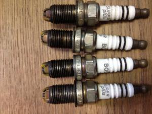

Сегодня поставил новые свечи, благодаря совету Phifagore установил ирридивые свечи HGK BKR5EIX. На старых свечах обнаружил желтый налет и на свече из третьего цилиндра окалину на электроде. Свечи прошли 17 000 км, заправка АИ-95 G-Drive Газпромнефти.
Нужно ли менять марку бензина из-за наличия желтого налета и отчего могла образоваться желтая окалина на электроде свечи?
G-Drive зло :crazy:
Доброго дня, всем форумчанам!
ух ё. Да, с "мегамодным" бензинчиком надо завязывать :)

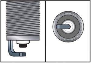

Там еще в форме бокового эл-да разница. У 6fix - он обычной прямоугольной формы, а у 6h-11 он вот такой формы. Говорят лучче искра там.
Вот ZFR6FIX-11
А вот IZFR6H-11
Вроде как у FIX как раз скошенный боковой электрод.
