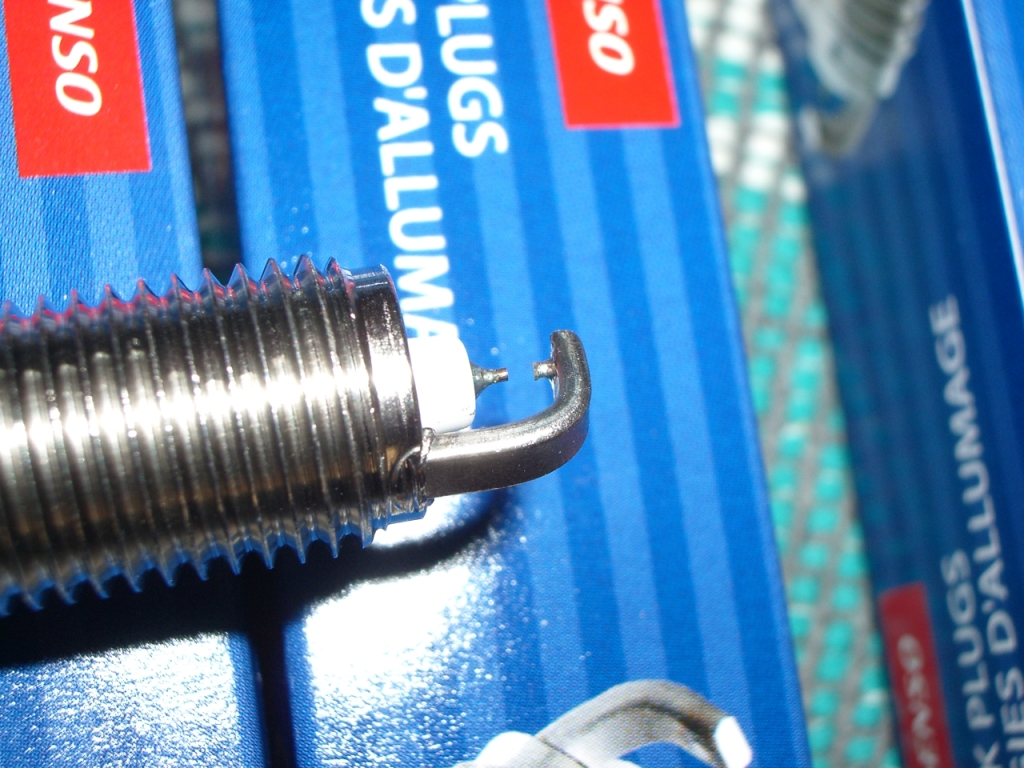

5 апреля 201511 г Piphagore' Объясни профессионально главнегру и зевакам, куда девается со временем платиновая нашлепка (зализывается) и как мимо электрода искра. Если говорить о естественном износе при условии что все системы авто работают исправно, то напайка просто со временем выгорает, увеличивая зазор (что ксати хорошо видно на моем примере). Но у нас так редко бывает, т.к. у нас народ любит нафигачить в 1,2 литра 8 клапанов атмомотор 10w-60, думая чо он гонщиг, а потмо свечи в масле. Или присадок в топливо или еще какой святой грааль впустить. А искра она не мимо электрода, она просто становится не такая мощная т.к. зазор увеличен, центральный электрод уже тоже подоплавлен, по изолятору напруга убегает и двиг начинает неустойчиво работать. Мужики, подскажите, каковы преимущества свечей с медным сердечником у центрального электрода по сравнению с электродом, выполненным из никелевого сплава? На цене, судя по всему, это не сказывается Из легированной никелем стали выполняют не центральный, а боковой электрод. Центральный электрод чаще всего легирую иттрием (yttrium). Сейчас 90% всех свечей так изготавливают. А цена это дело тонкое, и зависит от туевой хучи параметров. свеча стоит 218 рублей за одну штуку.итого 872 рубля за 4 штуки плюс замена 300 рублей.свечи ходят 10.000 20.000 тысяч без проблем в моторах bmv citroen peugeot mini в атмо моторах .в турбовые не ставить дают пропуски зажигания под нагрузкой. какая свеча стоит 218 рублей ? для N20 мотора ? - шутите ? или я опять не понял о чем речь ?
5 апреля 201511 г Если говорить о естественном износе при условии что все системы авто работают исправно, то напайка просто со временем выгорает, увеличивая зазор (что ксати хорошо видно на моем примере). Но у нас так редко бывает, т.к. у нас народ любит нафигачить в 1,2 литра 8 клапанов атмомотор 10w-60, думая чо он гонщиг, а потмо свечи в масле. Или присадок в топливо или еще какой святой грааль впустить. А искра она не мимо электрода, она просто становится не такая мощная т.к. зазор увеличен, центральный электрод уже тоже подоплавлен, по изолятору напруга убегает и двиг начинает неустойчиво работать. Из легированной никелем стали выполняют не центральный, а боковой электрод. Центральный электрод чаще всего легирую иттрием (yttrium). Сейчас 90% всех свечей так изготавливают. А цена это дело тонкое, и зависит от туевой хучи параметров. какая свеча стоит 218 рублей ? для N20 мотора ? - шутите ? или я опять не понял о чем речь ? любезный ну ты чего используй поисковик что ли любой. xe20hr-u9 обыкновенная свеча простая без платины иридия и прочей херни ,если у вас барыги так накручивают цены и звени я тут не причем.нет не шучу .да подходит в ваш мотор.хорош притормаживать!

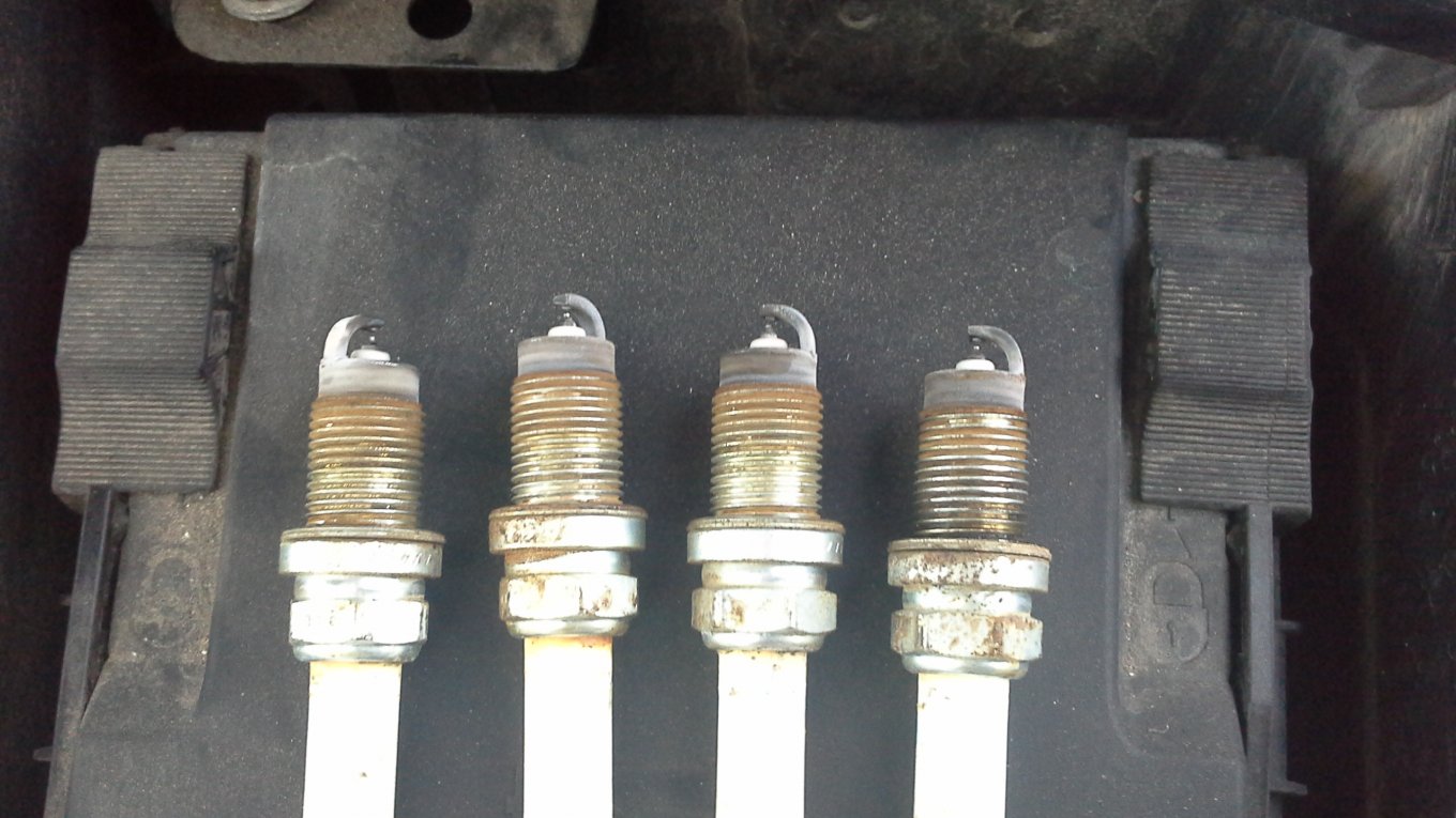

10 апреля 201511 г Что-то не нравится мне состояние свечей, не присадки ли? Заправляюсь на BP 98Ultimate, бенз там от роснефти по паспорту. Пробег на них ~40000. Для сравнения свеча с пробегом 30000 на том же BP 98Ultimate, но тогда еще не купленные роснефтью.
14 апреля 201511 г Что-то не нравится мне состояние свечей, не присадки ли? Заправляюсь на BP 98Ultimate, бенз там от роснефти по паспорту. Пробег на них ~40000. Для сравнения свеча с пробегом 30000 на том же BP 98Ultimate, но тогда еще не купленные роснефтью. мотор дергается на высоких скоростях ? И про какие присадки идет речь ?
14 апреля 201511 г Я так понимаю про металлосодержащие (в топливе). Но судя по нагару их там нет...но мне кажется, что свечи не совсем подходят по калильному числу.
14 апреля 201511 г а быть может ещё и условия такие, что свечка не очищается, калильное число тоже ведь можно поменять исходя из режимов езды Изменено 14 апреля 201511 г пользователем Sour
15 апреля 201511 г Речь идет о моющих присадках, может роснефть бодяжит чем-то... Мотор слегка и иногда дергается на холостых, на оборотах повыше все ровно. Свечи NGK 97153, они же NGK IZFR6P7, они же Vag 03F905600A
15 апреля 201511 г Речь идет о моющих присадках, может роснефть бодяжит чем-то... Мотор слегка и иногда дергается на холостых, на оборотах повыше все ровно. Свечи NGK 97153, они же NGK IZFR6P7, они же Vag 03F905600A если речь о моющих присадках в моторное масло то они не причем. Если о присадках в бензине то вполне себе есть их заслуга. Вообще я не слышал что бы в 1,2 турбо долго свечи ходили, мой шеф ездил на йети и просил меня их заказывать - так же менял через 35 тысяч и не потому что хотел, а потому что свечи умирали.
15 апреля 201511 г До этого осмотра я всегда менял через 30000 км и по виду они всегда были в хорошем состоянии. На этот раз решил проехать 45000 и поменять, но так уж случилось залез к ним раньше. Надеюсь еще тыщи 4 продержатся. Вообще люди с проф. форума часто меняют по регламенту 60 тык и ничего вполне себе живые.
18 апреля 201511 г У вас в ваш мотор больно специфическая свеча идет с длинной резьбы 26,5. Таких свечей у НЖК нет. Поэтому либо оригинал либо бош 0 242 145 541. Один сайт выдает код по ngk silzkbr8c8, но ни один он-лайн магаз не видит этот код. Для этого мотора пока существует только оригинал NGK (иридиевые). Менял на 56 тыщах-ни пропусков, ни других проблем нет. Некоторые на них и больше 100 000 км ездят и не жалуются. Просто хотя бы иногда нужно педаль до упора нажимать. Если на холостых в пробках ежедневно стоять-любые свечи можно угробить. Цена 400-500 рублей.

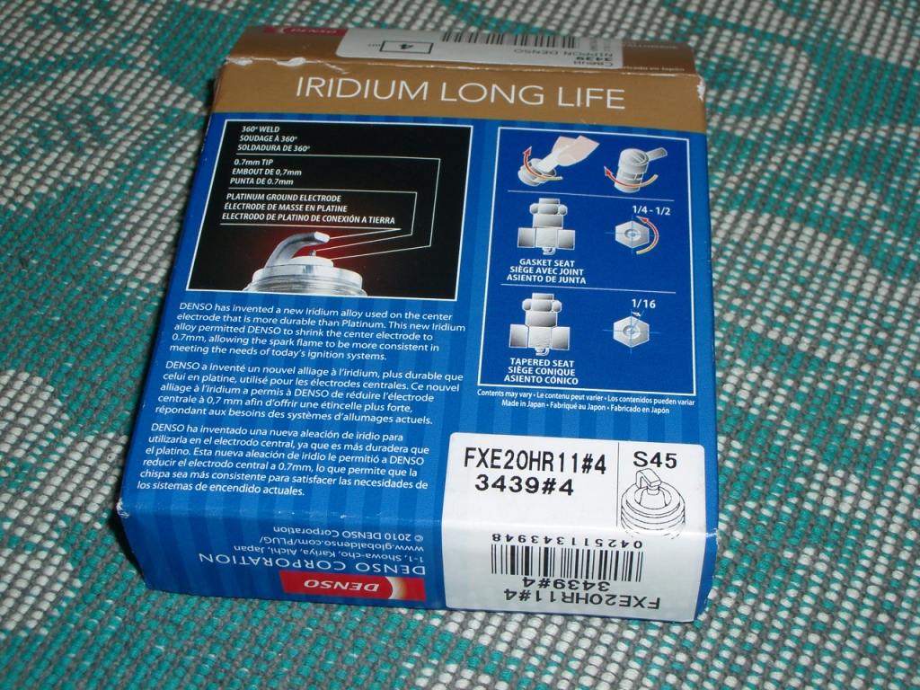

27 апреля 201511 г Как Вам по качеству FXE20HR11. Пока ещё только заказал. До девальвации заказывал именно 3439 - стоковый вариант FXE20HR11 (направление "Америка"). При одном и том же содержании упаковки по прайсу 3439 выходили несколько дешевле чем FXE20HR11 Изменено 27 апреля 201511 г пользователем petrik72
28 апреля 201511 г @petrik72, на какой пробег планируешь эти Denso? У меня сейчас платина PLZKAR6A-11. Проехал 37т.км. Проблем пока нет, хотя по регламенту замена на 30т.км.
