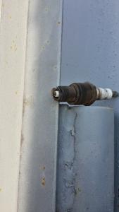

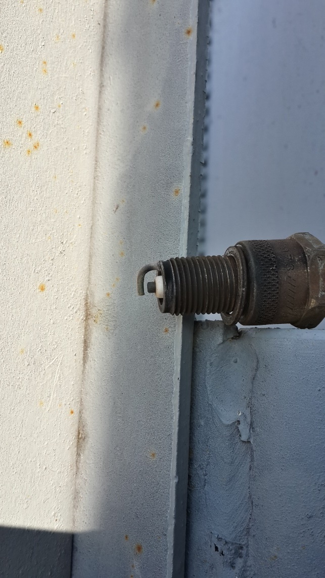

Что можно сказать о состоянии данной свечи - Campion RN9YC, пробег 20-25 т. км.
Состояние почти идеальное! :good:
