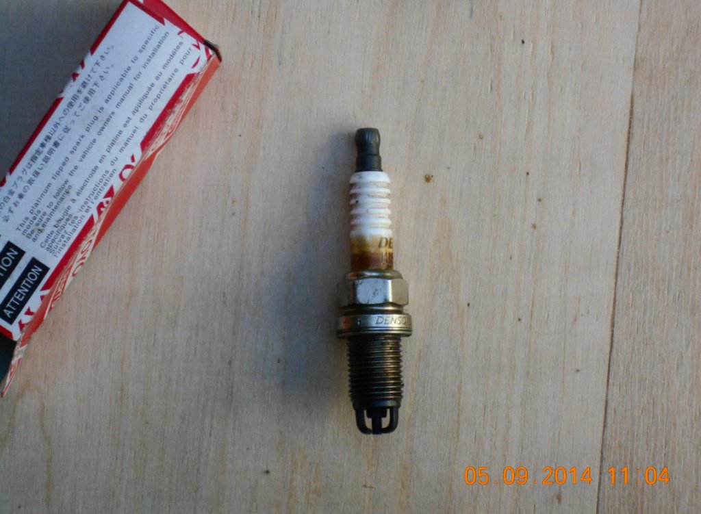

Наглядное доказательство того, что ободок вокруг свечи это не прорыв газов.
Свеча с ободком.

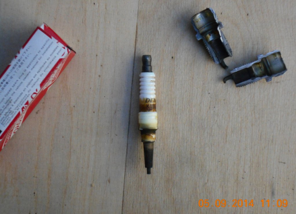

Эта же свеча распилена. Видно, что внутри грязи нет.
