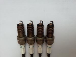

11 июля 201511 г Subaru Impreza 2009 EL154, свечи DENSO FK20HR11, не менялись с японии, судя по найденному под бардачком стикеру япы меняли их на 37ткм, в РФ машинка с января 2014го, проехала от Уссурийска до Новосибирска, в Новосибе кормлю только АЙ98 с заправок Сибнефть, они продвигают топливо с какойто штукой eeFuel® Поменял свечи весной 2015го на пробеге около 67ткм, родные выглядят вот так. Эксплуатация - часто в открытый дроссель до 7к RPM. Чего скажете Да, кстати они долго проработали с подзабитым каталиком когда расход достигал 23-28л/100. Изменено 11 июля 201511 г пользователем lunohod
11 июля 201511 г Автор @lunohod, небольшой такой кремниево песочный налет есть, я бы их почистил Amway для хромированной сантехники или Санекс, или ортофосфорной кислотой (припой в радиомагазине). А так у меня такой же налет когда иридий 25 тыс походит - чищу что бы пропусков и перегрева не было и опять ставлю. Нормальное состояние.
