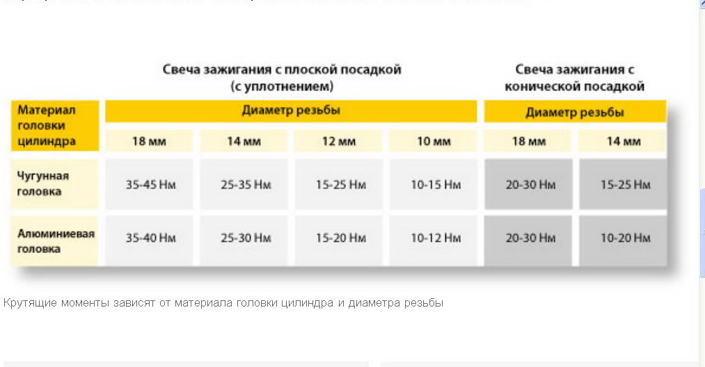

Боши на ТО-30 проверка и (или) замена, т.е. на 30-40тыщ.км
