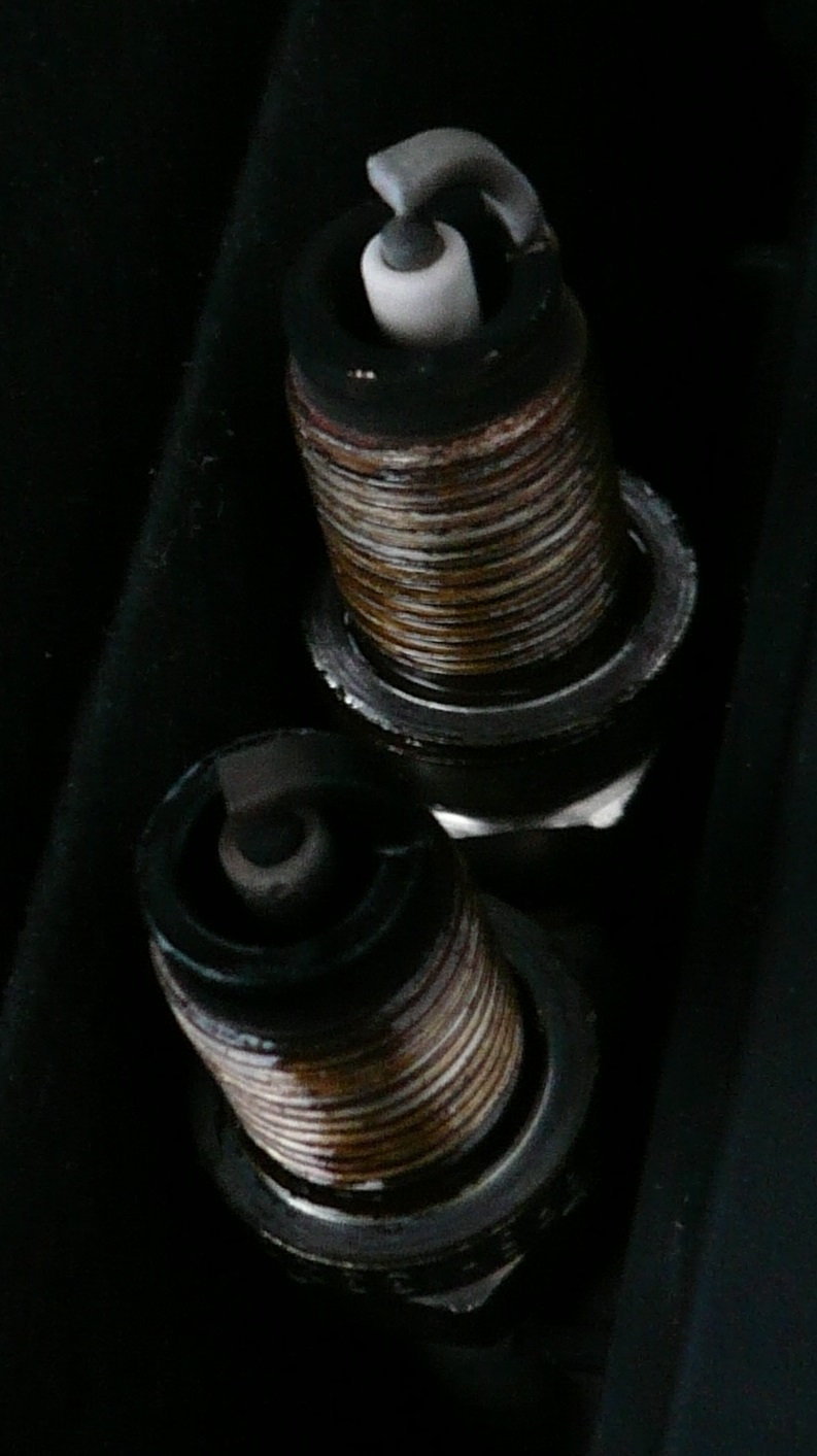

Такая же чернь у меня на первом котле, двс работает без нареканий, износ электродов одинаковый, куда рыть? Поставил пока на второй цилиндр, посмотрю.
Забыл.
Заглянул в цилиндр эндоскопом, полосы на поршне это я энд-м до записи провел, какая-то маслянистая пленка, остальные цилиндры вроде сухие. Похоже масло прет, мск пора менять?

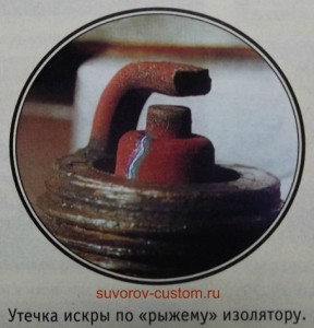

Уважаемые знатоки подскажите по  фото три свечи с разных авто. Одна белая, вторая рыжая (кирпичный), третья черная. В чем заключается их цвет? Плохой бензин или неисправность двигателя? Спасибо. :)
Вот по третьей (слева направо) свече не уверен, что ферроцен. Скорее похоже на расход масла двигателем.
По опыту ферроцен имеет другой оттенок. Скорее красно-коричневый, а не рыжий. Хотя часто его называют "рыжим".
%D0%A3%D1%82%D0%B5%D1%87%D0%BA%D0%B0-%D0
Напоминает богатую смесь. Может форсунка переливать. Вполне допускаю, что и масло попадает и они вместе такую картинку рисуют.
похоже на то, на свече разве что капля масла не висит
смотреть свечи и цилиндры после городской толчеи необъективно!
нужно прохватить по трассе километров 30-50  и быстренько в гараж.
тогда и масла не будет и копоть только на юбке свечи
Наверное все же масло, ибо последние пол года его расход подрос.
