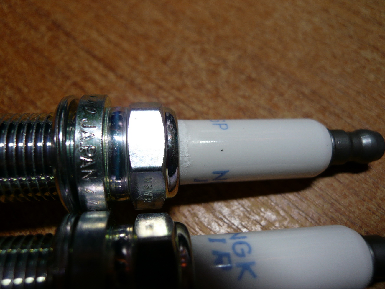

купил NGK 97153, белый порошок свидетельствующий об оригинальности имеется :happy:
Оффтоп
тоже приобрел свечи и тоже обратил на это внимание на это порошкообразное напыление, значит все хорошо))
кстати мои иридиевые не имели такого напыление по-моему, тоже NGK.
