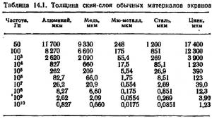

Ответ очень прост. Достаточно знать как идите ток в любом проводнике.  Ток идет всегда по поверхности проводника, поэтому не имеет значение полый проводник или нет. Ток который он может пропустить будет одинаков. Поэтому с края идет больший износ центрального электрода. Данное свойство проводимости используется в энергетике, например провода которые подвешены на опорах имеют центральную проволоку из стали. Именно поэтому бывают в продаже медные провода и провода с поверхностью покрытой тонким слоем меди, при этом провода пропускают одинаковый ток.
Поверхостного эффекта нет при постоянном токе.

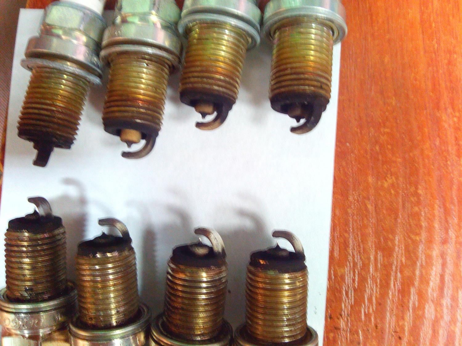

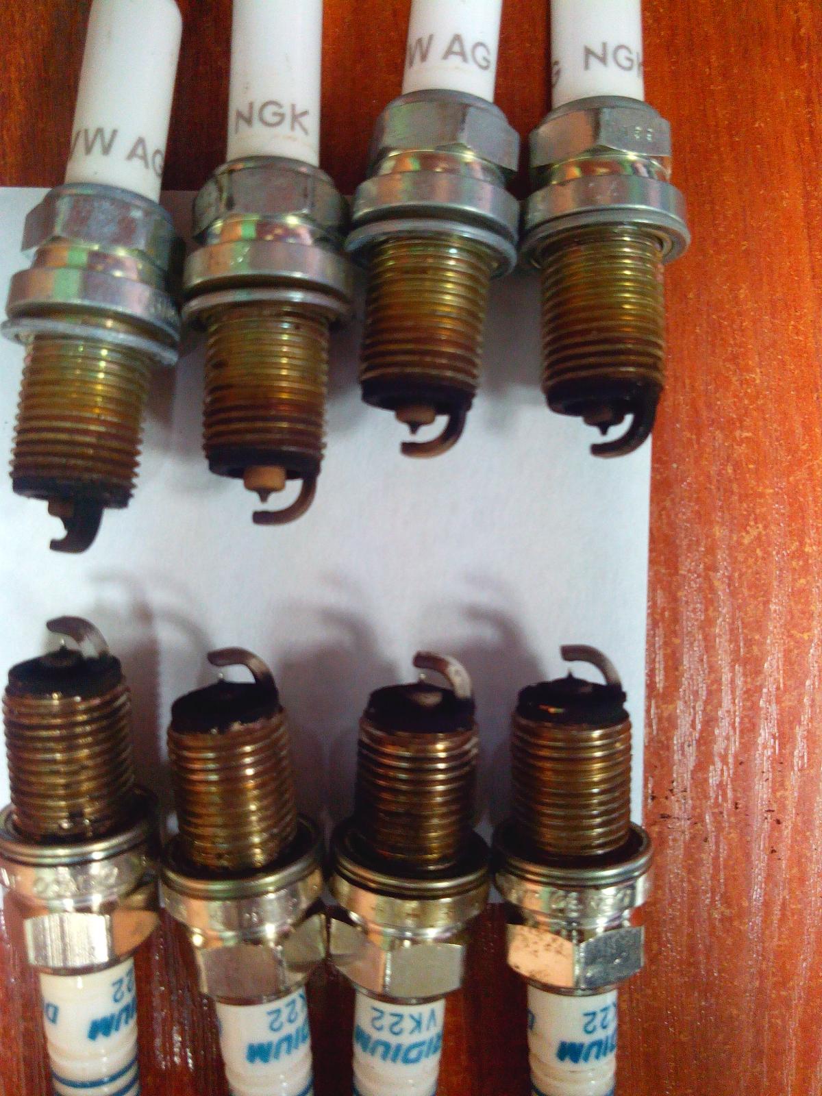

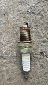

Сверху оригинал снизу денсо, отходили по 45К.
зазоры на месте остались?
не мерил
не мерил
тогда как еще определить, был ли толк менять на 45?
по регламенту в 90, я решил сократить вдвое. заправки в осномном газпром, но гоняю раз в год в Оренбуржье и Белгородскую, разок в Черногорию.

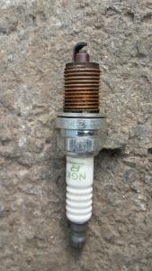

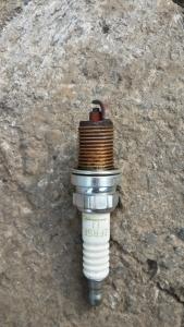

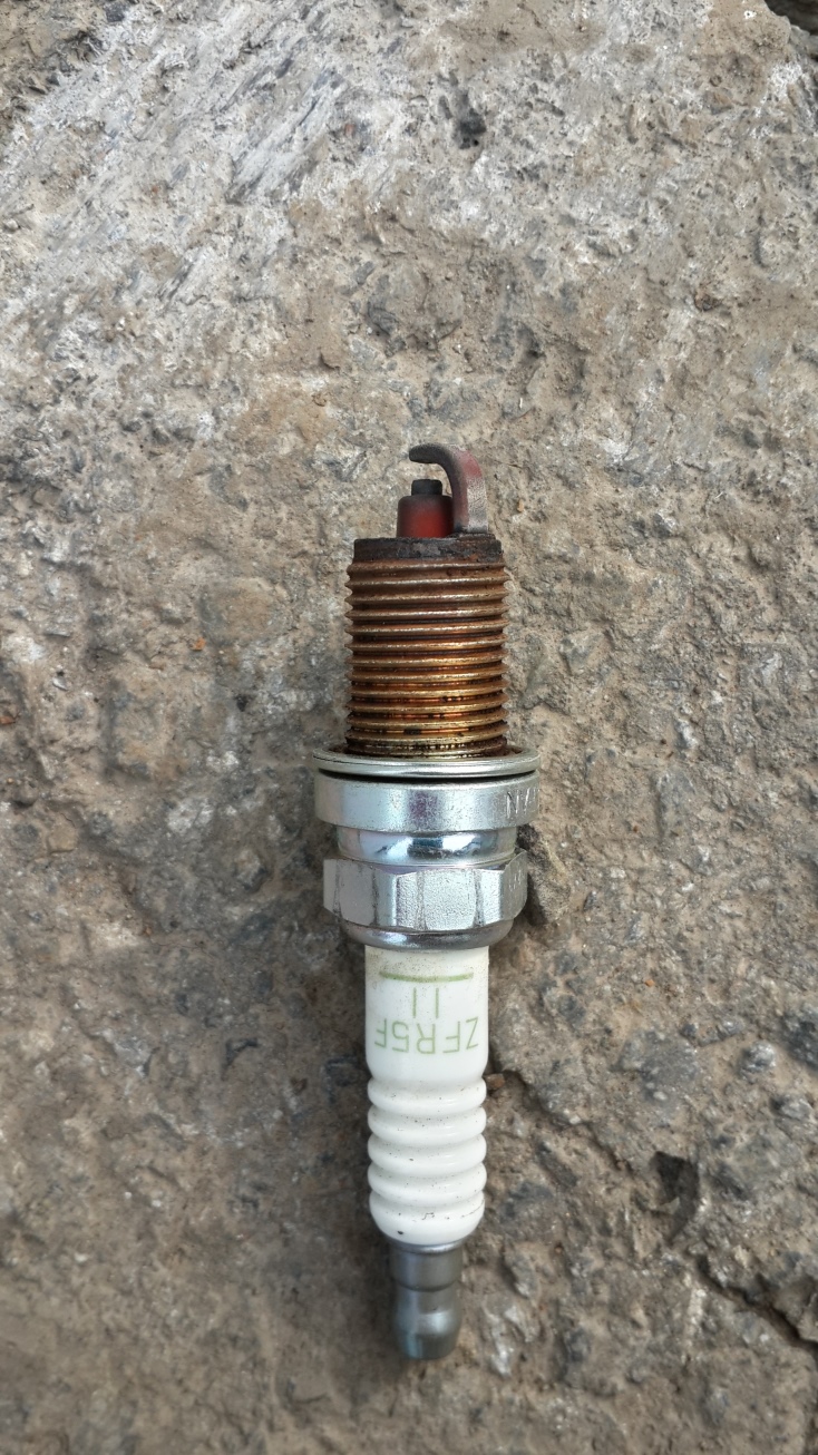

Обе свечи прошли по 40 т. км.
Та, что красная и в нагаре, отработала на G4FC 90 % на 95 бензине ГПН.

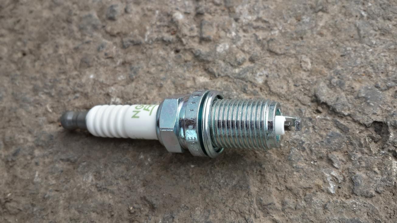

Чистая свеча - на G4EE, преимущественно на 92 бензине ГПН. И для наглядности новую тоже сфотал
