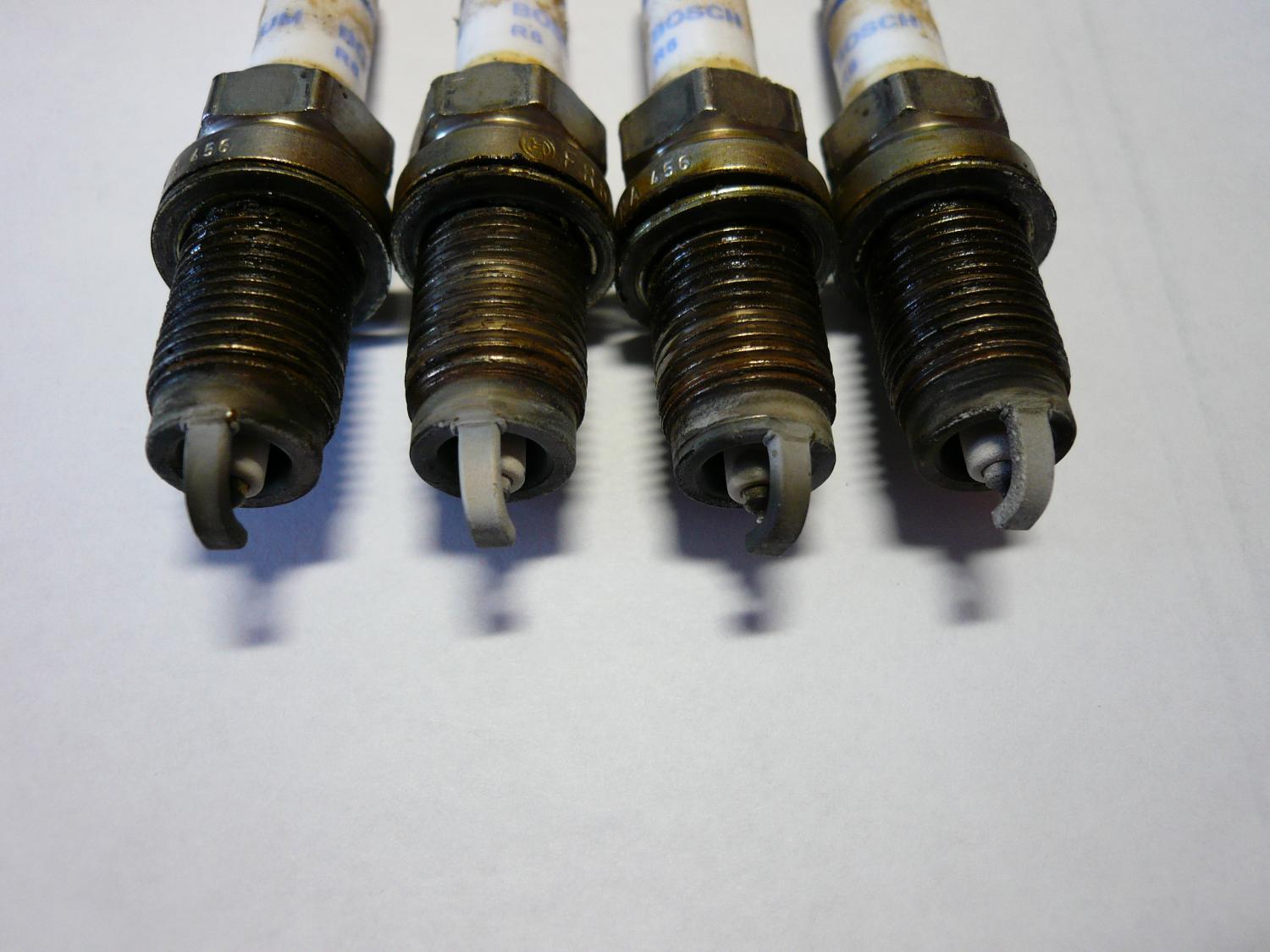

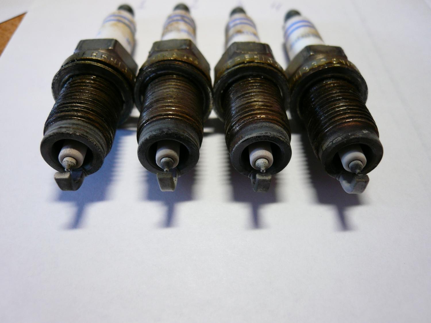

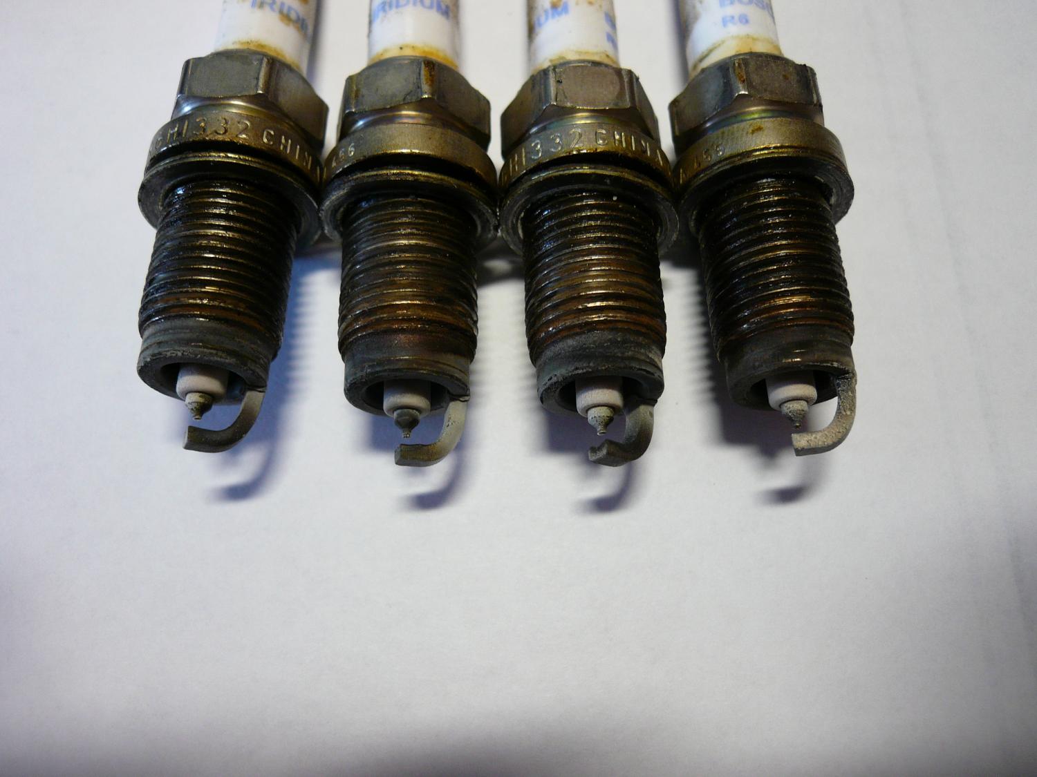

35000 км, похоже поторопился с заменой. У свечи с 1го цилиндра чуть больше съеден центральный электрод. Почистить и на второй круг?
@Зеленоградец, это у вас китайский Бош?
Чот как то странно они у вас сильно загажены, и резьба и гайка. Похоже допуск в резьбе меньше и пробивает через прокладку.
Китай, что хотите. ...
