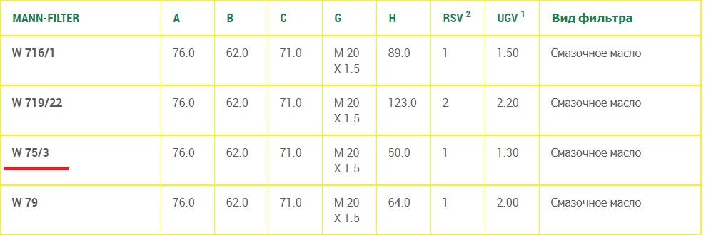

Хочу установить на двухлитровый Дустер увеличенный масляный фильтр, чтобы немного увеличить интервал его замены. По каталогу MANN на мой двигатель идёт фильтр MANN W75/3. Вот его характеристики . На сайте производителя есть подбор по параметрам, вбил туда диаметр, резьбу и наличие клапана. Не знаю какой из них больше подойдет ведь давление у них разное.

@F4R, если речь только про Манн, то, согласно приведённого списка, ближайшими будут (по увеличению высоты)
 - 712/16
 - 714/4
 - 712/82
В принципе подойдёт и 713/16, а также не стоит пренебрегать и 716/1
Я раньше пробовал заменять 75/3 на 79. Потом бросил эти эксперементы. Бензинки на 75/3, дизельки на 79. А какой смысл в учеличении интервала смены, если масло срабатывается раньше, чем фильтр загадит?
@alex674, если Вам "по-барабану", что у W19 давление открытия перепускного клапана в полтора раза выше родного, то используйте. Но я бы не рекомендовал, особенно в зимний сезон.
Тогда вопрос по манн w712/8 (вместо него сейчас идет mann w705/3). Давл открытия перепускного клапана 1.5 бара. Высота 89 мм. Все остальные параметры аналогичны манн w75/3. Параметры посмотрел на сайте манн хуммель
. Думаю его можно поставить на двиг рено к4м?
