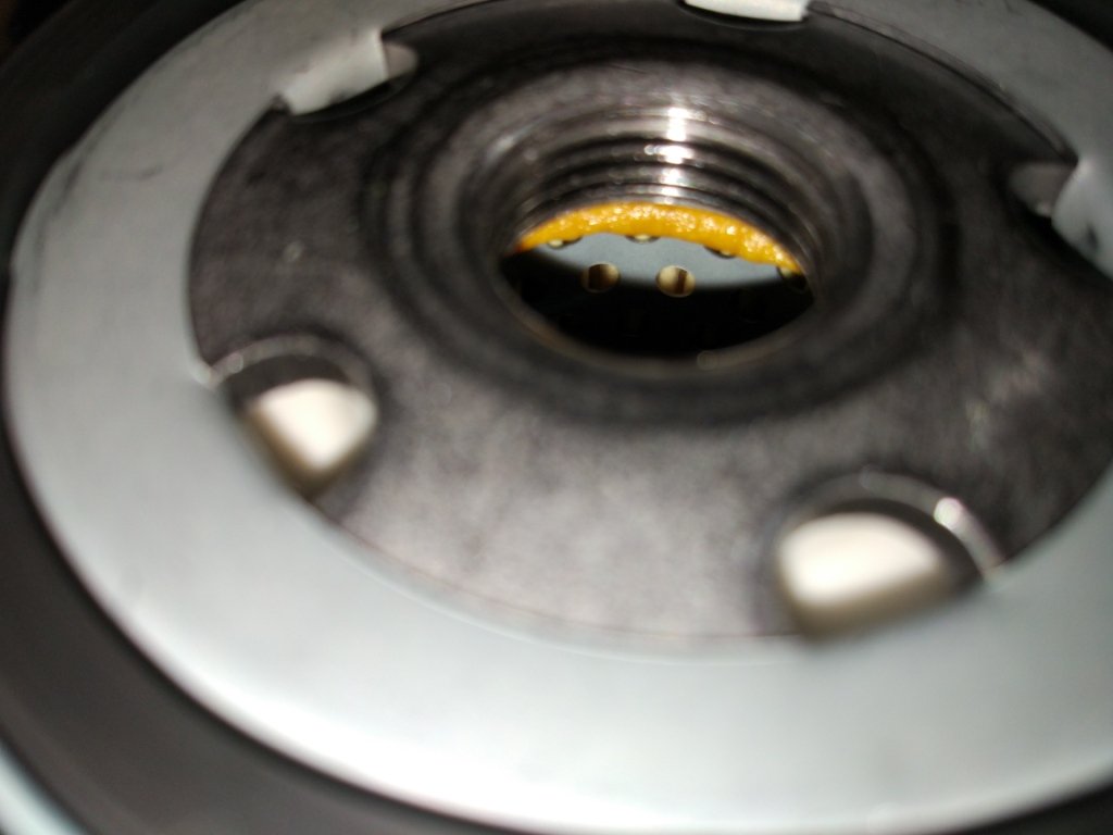

@Fallcon, вы смотрите внутрь фильтровальной катушки в центре которой находиться перепускной клапан, далее виден герметик на который приклеен сам фильтровальный элемент.
что бы было понятно - вот фото

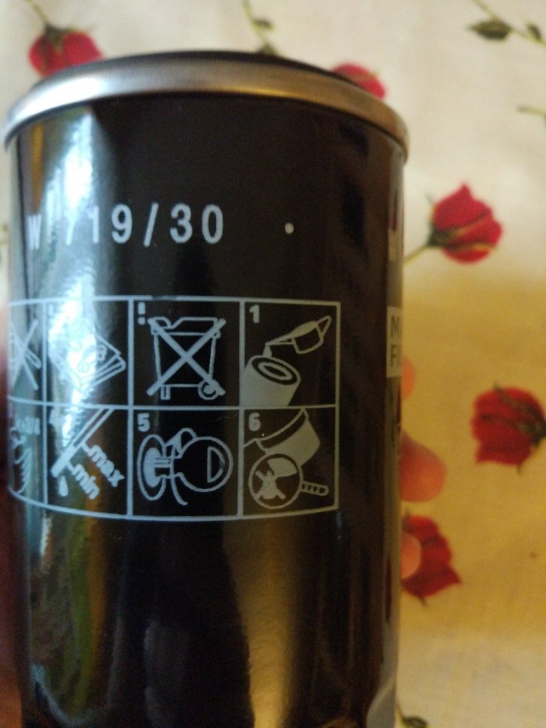

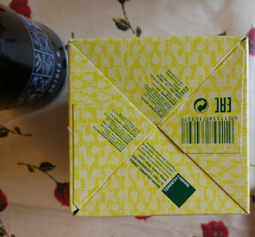

Приобрел две штучки W719/30. Попались родом из Боснии-Герцоговины... Нет ни УФ-меток, ни вообще каких-либо меток на торце фильтра. См. фото. Кому-нибудь такие фильтры попадались?
Я купил такой,только 719/5.Тоже в Боснии сделан.Нет уф надпись.Уже 1500 км. накатал,никаких проблем.
Брал корейский тоже надписей нет w81180
Еще раз для страждущих: УФ маркировка ставится только на одном заводе в Германии!
И на том заводе не все линии ее наносят! Ух, сколько же фильтров в подделки записали уже на всяких ресурсах расследователи с уф-фонариками. Но ладно нет уф маркировки, просто ожидал хоть не уф, а выходит только месяц и год краской в прямоугольнике на корпус наносят...

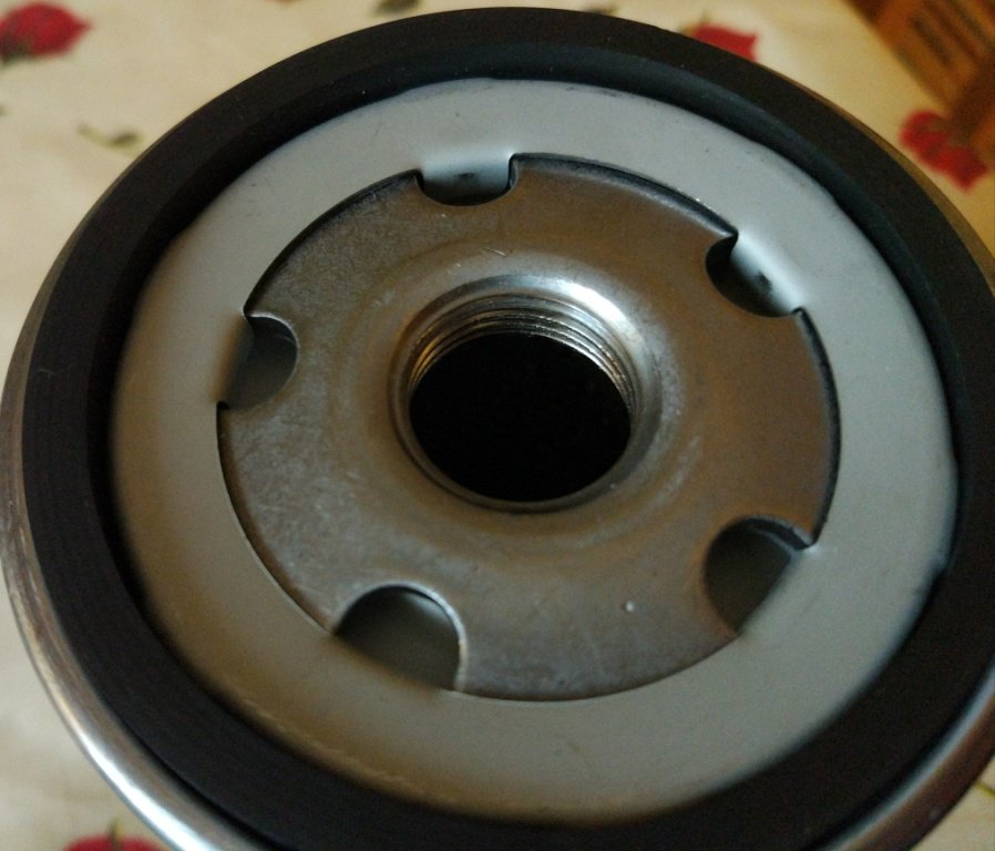

Комрады, подскажите кто знает. На 719/5 отсутствует читаемая в уф надпись с тыльной части фильтра, также 3 витка резьбы вместо обычных четырех. Но фильтр герметичен прм этом.  Фильтр made in ba. Подделка?
А что фильтры манн идут без защитной крышки или пленки?
