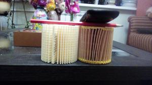

Заказал 2 фильтра. Один "японский", Таиланд. И, Европейскрно качества МАНН. Что то, я им разочарован, может кто ставил такое?post-17442-0-68074500-1514213768_thumb.jpgpost-17442-0-03008200-1514213795_thumb.jpgpost-17442-0-89155700-1514213818_thumb.jpgpost-17442-0-50980500-1514213851_thumb.jpgpost-17442-0-07456400-1514213866_thumb.jpg
 Собственно, волнует неравномерность всего и вся в этом Европейце. И, не полетит ли эта, заботливо и жирно намазанная с торцов "смола" у МАНН в масляную магистраль.....Боюсь, что полдожили мне туда совсем не МАНН.

 Мой фильтр, только одной стороной слегка похож на твой. С другой, полная попа. Ты, спец. фоткал фотогеничную сторону или, там где спайка у тебя было то же все пучком?
