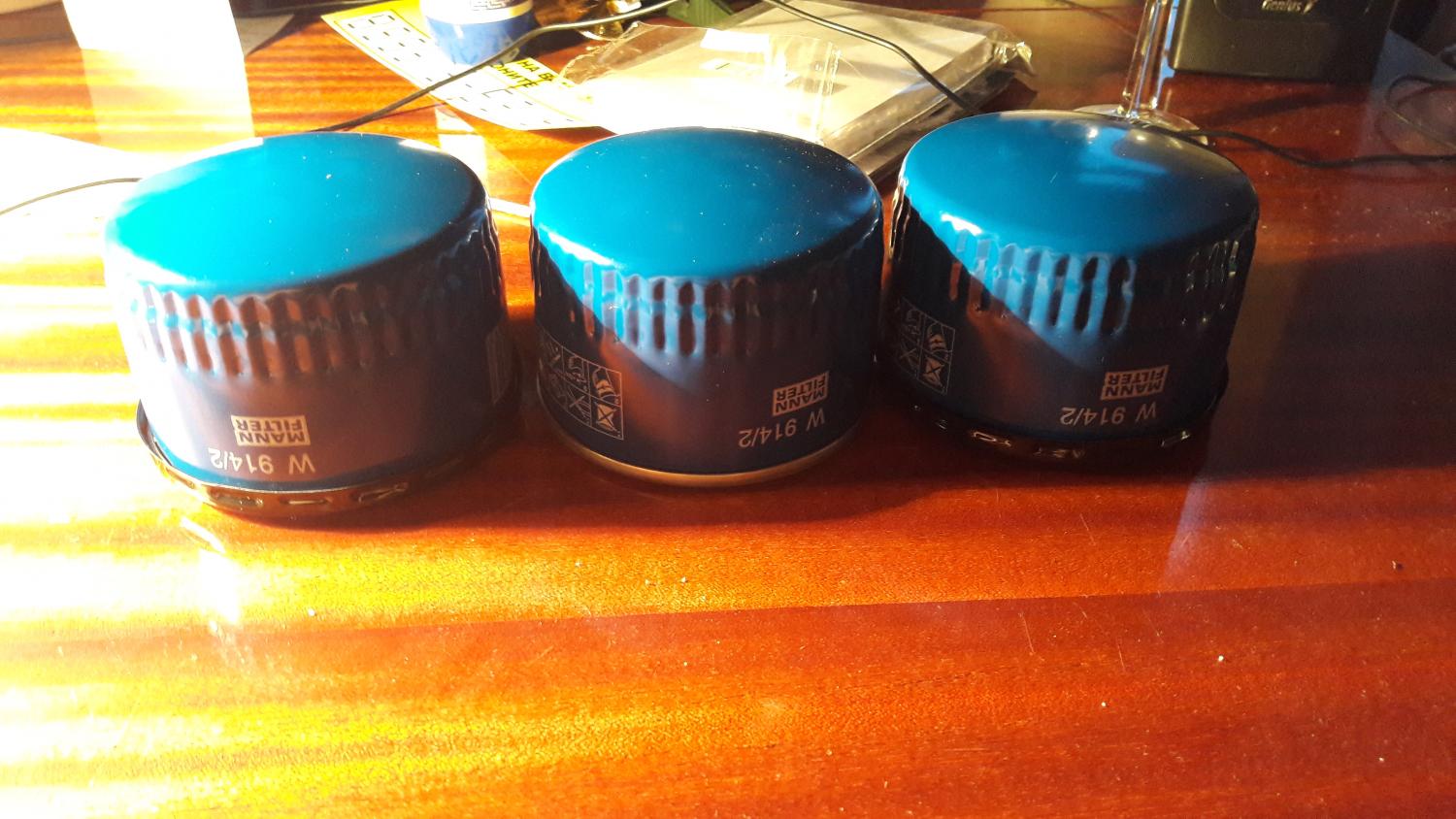

Купил ещё 3 фильтра, с черными заглушками вместо картонной коробки, синие полоски на уплотнителе, оригинал :)
Оффтоп
Вот ни разу не помог для понимания.
Какие могут быть черные заглушки вместо коробки?
Типа купил 3 фильтра без заводской упаковки, но с защитной пленкой?
Однако на фото средний фильтр без неё.  :unknw:
Оффтоп
Вот с такой крышечкой, с синими 3 полосками. На среднем фильтре снял заглушку. Или сфотать и его для наглядности?

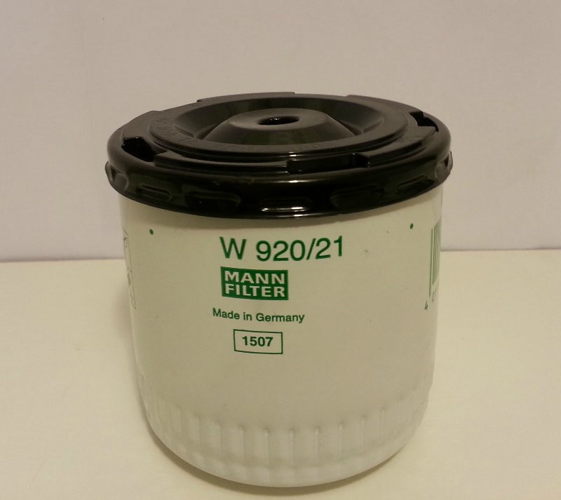

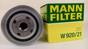

@konung, например W920/21 всегда идут без коробки с заглушкой
и белого цвета
и белого цвета
По разному...

Мне кажется тут есть нюанс. А фильтры с одного завода? Германия?
Как насчёт ультрафиолета?
Возможно вся разница только в том, что один (в коробке) - это розница, а второй (с пластиковой крышкой) - это ОЕМ, типа по 10 шт для СТО.
Да у MANNа всегда так было можно заказать в коробке, можно в полиэтиленовом брикете по 10штук.
И топливные также можно купить в разных упаковках.
