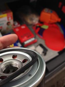

Купил фильтр, в нем легко снялась резинка.
Сравнил с 504-м - в нем тоже легко снимается.
Оба подделки или все ок?
С y на крышке это 504-й.
Все ок такое бывает, единственное что может быть фильтр старый резинка усохла немного...
Фильтр похож на оригинал?
Ну тогда спокоен.
504-й вряд ли будет старым, он замена 503-го совсем недавно, год может.
так и должно быть

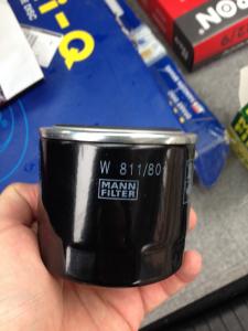

Друзья , подскажите : это может быть оригиналом ? Неужели крупный корейский завод может делать такое ?
К самому фильтру претензий нет , всё сделано аккуратно .
