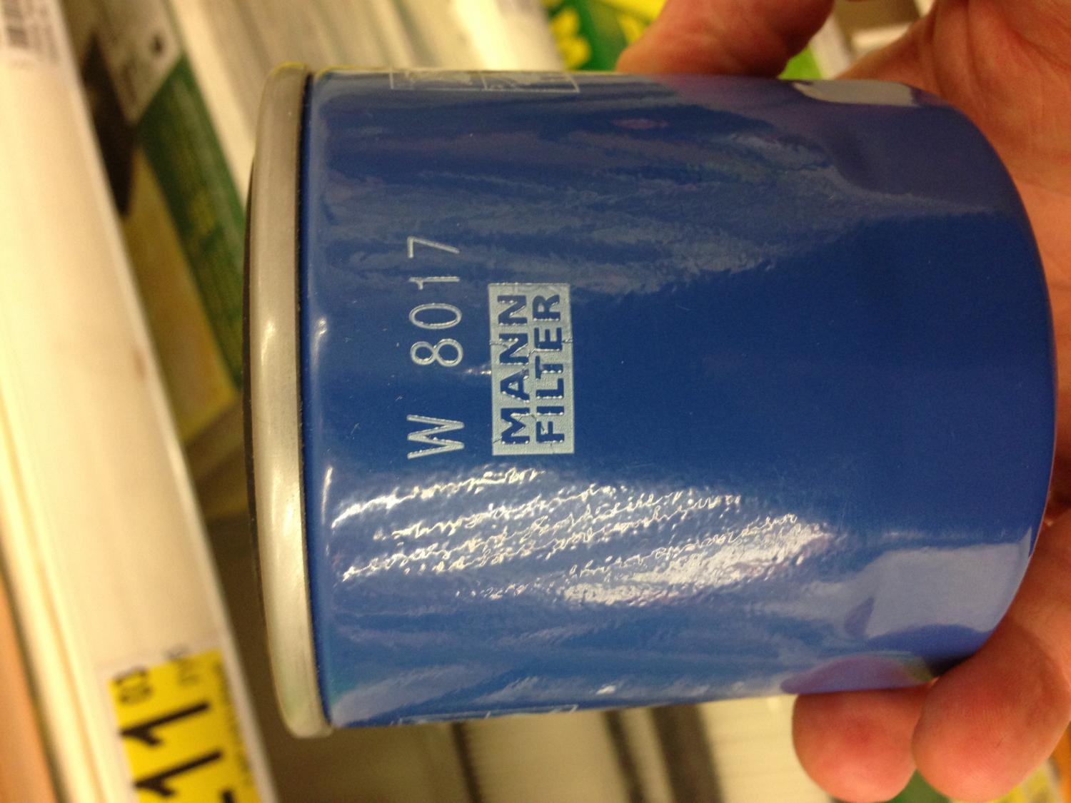

Видел вчера в Ашане. По моему, он ненастоящий.
Похож на настоящий.
С таким отвратительным качеством печати?
А что там не так? По мне так: "специфически-узнаваемая".

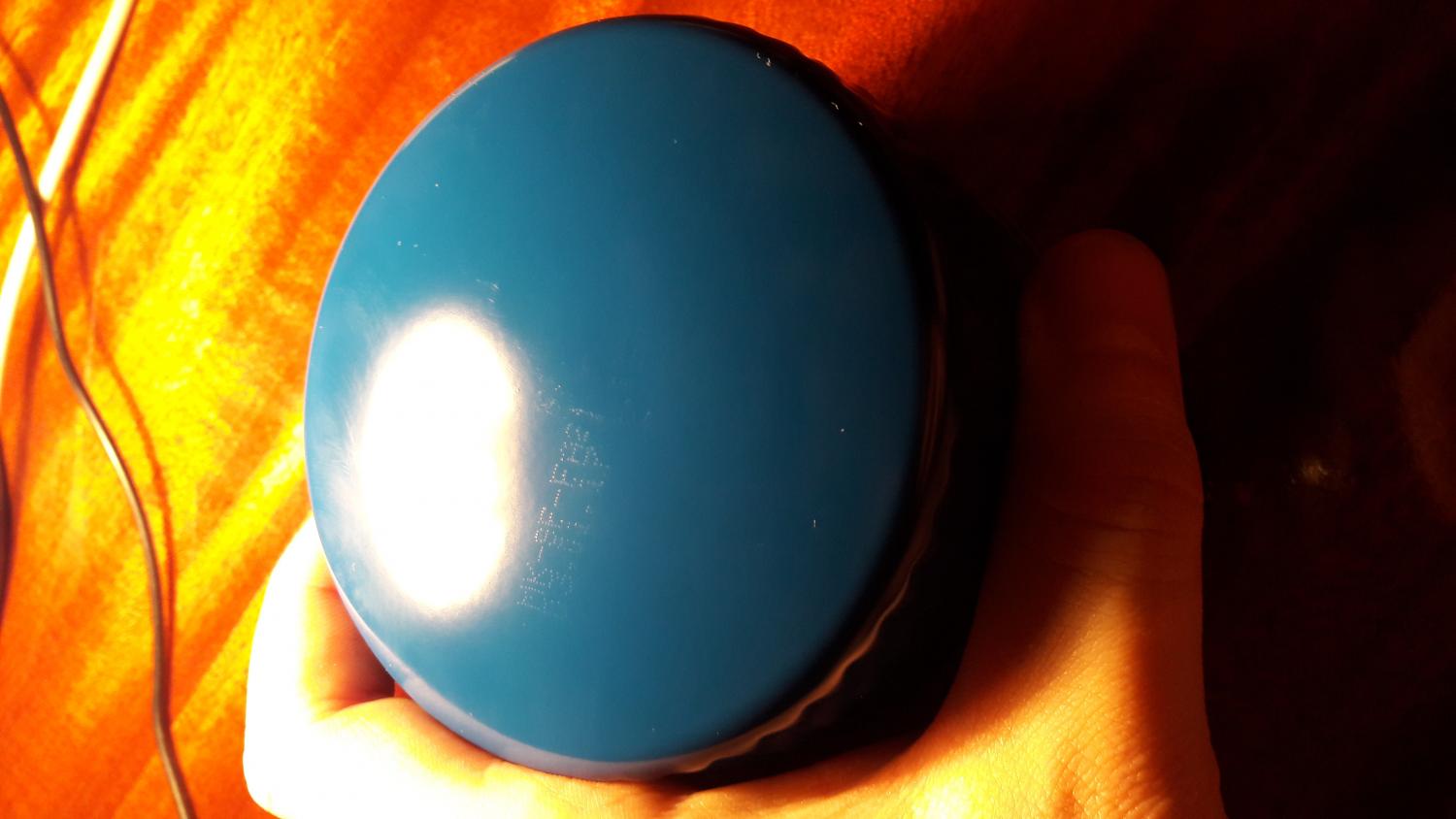

как и чем определили что именно 20 а не 19? , или 21?
Прикрепленные изображения
а фотки верха есть?
да вот же, положил
@Shiba, нормальный сделанный в Корее Манн...
Как я понял, оригинал?
да
да
Объездил 6 магазинов, везде оригинал. Даже не знаю, где народ берет подделку..
@Shiba, А пленка на фильтре была?
