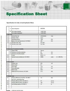

Изучил как то детально паспорт масляного фильтра MANN (W6019).
Эффективность фильтрации 50%@23u, 99%@>50u и это при flow всего 5.5 gpm.
Я разочарован.
а где это возможно прочитать?
Наконец то. Вы, похоже, первый на форуме, кто это спросил !!!  Прикладываю спецификацию к посту.
Удивительно другое: как вообще современный человек, особенно с инженерным образованием,  может выбирать технический продукт, не ознакомившись с его свойствами?
Ведь покупая молоко, всегда смотрите на жирность.
Покупая моторное масло, досконально изучаете его TDS/PDS/MSDS/VOA/UOA.
Разве это не применимо к фильтрам сторонних производителей?
Целый подфорум полон сравнений сотен фильтров разных брендов, но почти никто не удосуживается банально ознакомиться со спецификацией фильтра.

Изучил как то детально паспорт масляного фильтра MANN (W6019). Эффективность фильтрации 50%@23u, 99%@>50u и это при flow всего 5.5 gpm. Я разочарован.
А разве здесь есть что-то новое? Всегда считали, что у обычных фильтров уровень фильтрации 40 мкм.
Я разочарован.

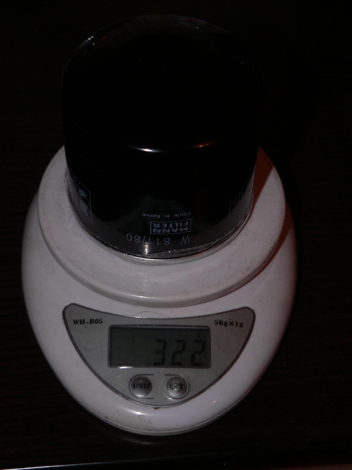

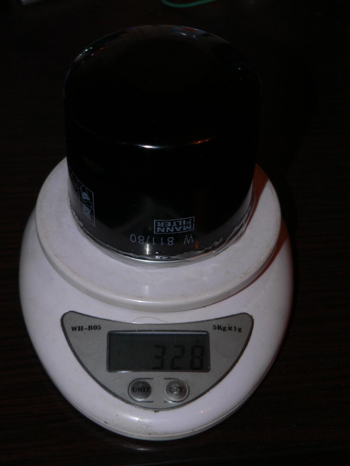

Добрый вечер. Имеются три фильтра Mann W811/80, купленные в разные годы. Фильтры очень близки к оригиналу киа/хёндэ 26300-35503. При сравнении их масс, разница небольшая есть. Один запечатан, но масса коробки 23 грамма. Первый куплен в этом году, второй в 15-ом, и третий в 12-ом. У первого еще и краска по контурам немного сдвинута на одну сторону.
У меня 335 гр
