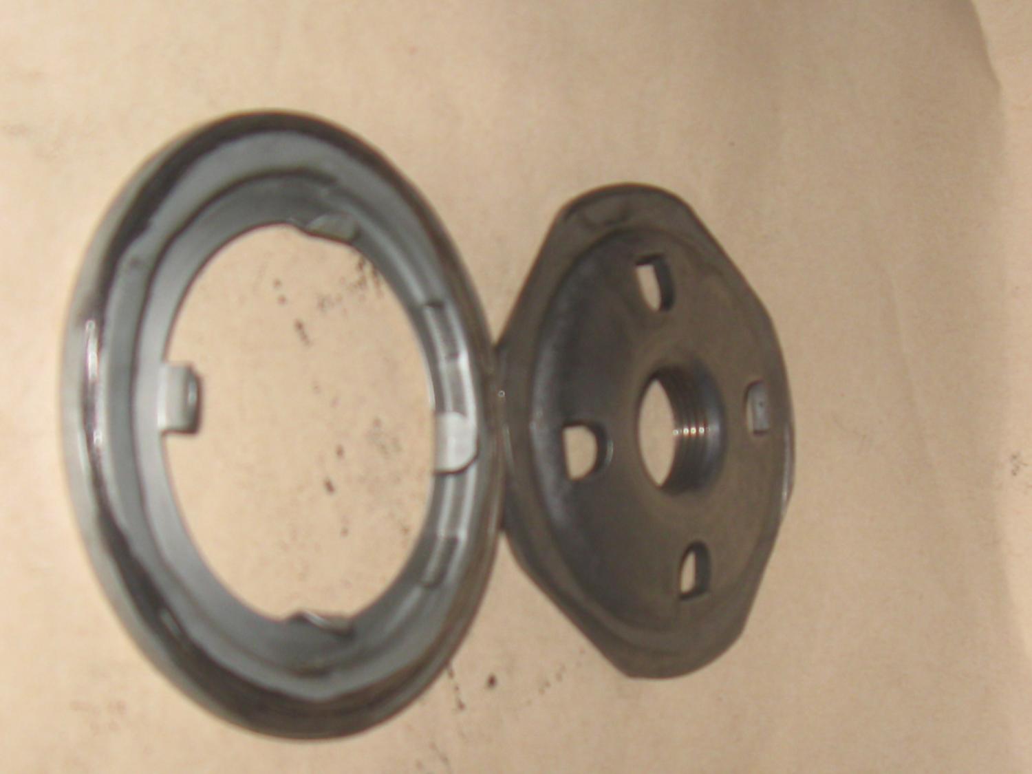

14 октября 201610 г MANN W716/1Разборка фильтра с замерами: 1. Высота картриджа 6,7 см 2. Диаметр картриджа 6,9 см 3. Высота фильтрующей бумаги 6,4 см 4. Длинна фильтрующей бумаги 255,5 см 5. Рабочая площадь бумаги 1635,2 см2 6. Толщина бумаги 0.4 мм 7. Количество ребер (складок) бумаги 79 Понравилось в этом фильтре: большая площадь фильтрации , металлические детали собраны без точечной сварки ( завальцованы ), герметик распределен равномерно, равномерно уложена бумага, дренажный клапан из силикона (белый цвет), вместо пружины жесткая пластина( из-за необычности решения). Не очень понравилась толщина бумаги, ее качество. На момент покупки стоил 9.5$
