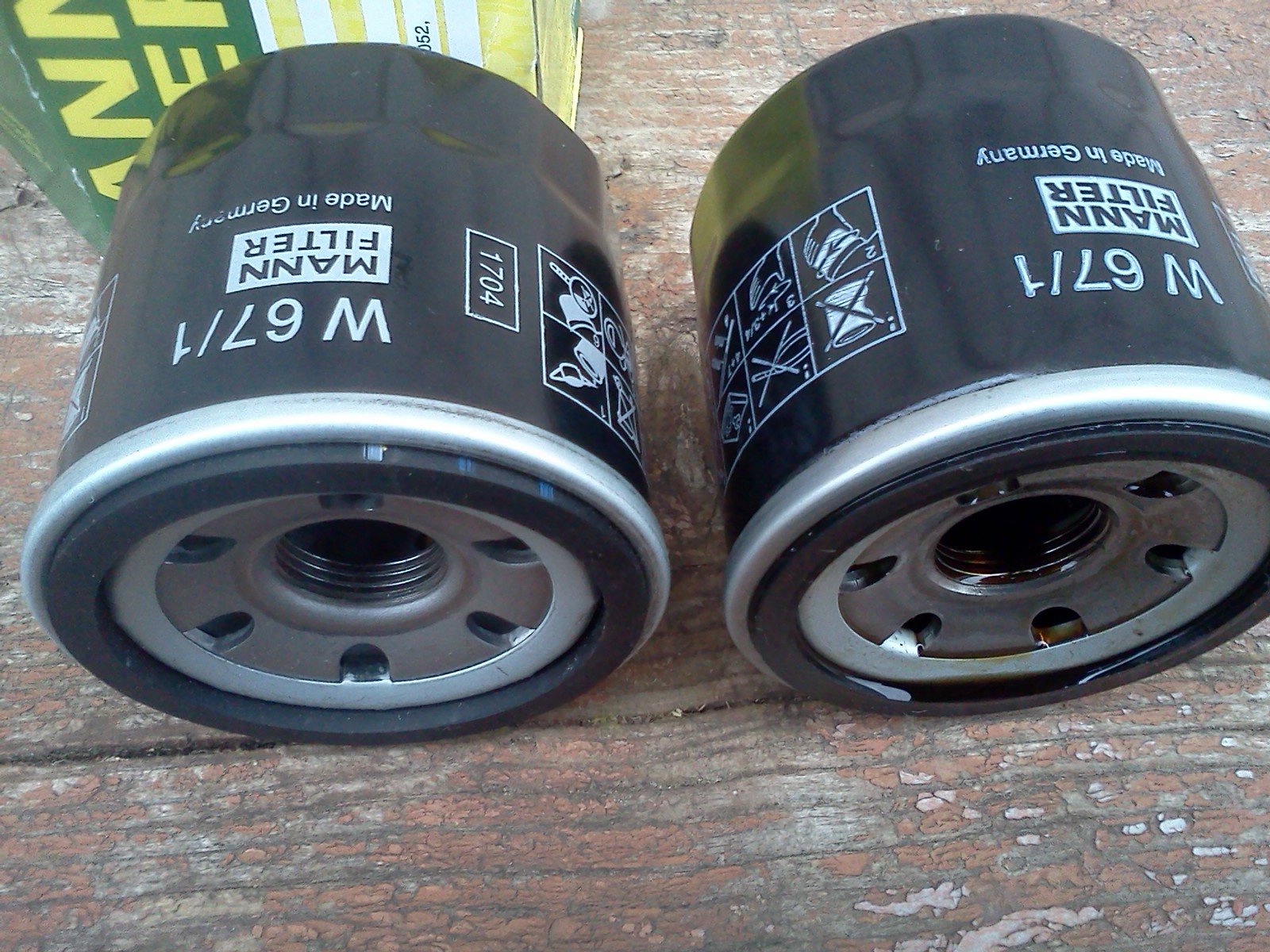

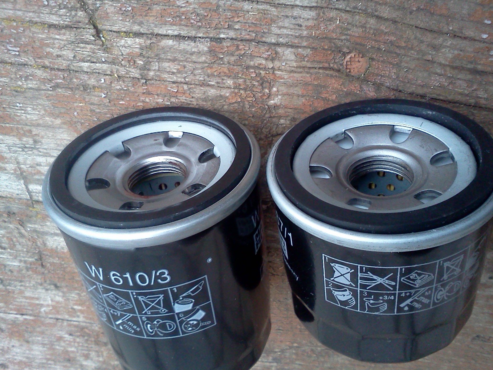

 Седня забрал заказ как обычно 67/1 и еще заказал 610/3 хотел попробовать удлинненый фильтр с большей площадью бумаги.
Оба Мейд ин Джемани, оригиналы - подделок их явно не бывает обо по конструции слоджно воспроизвести и за такую цену нецелесообразно.
Так вот, хоть по посадочному они аналоги и по конструкции близнецы и если не приглядыватсья то как две капли только  610/3 длинее.
НО, если внимательно осмотреть то я видны отличия:
- шрифт на корпусе 67/1 четче без фирменного мановского размазанного ореола
- корпус закатан на 67/1 ровно , на 610-м с сгибами в стыке. Кстате на предыдущих 67 у меня тоже завальцовка была со сгибами в стыке
- цилиндрическая стойка в катушке на 610/1 на точечной сварке в четырех местах, на 67/1 завальцовка без сварки
- резьба на 67/1 чуть длиннее, у обоих нарезка качественная
- резинка уплотнительная если приглядеья у 67/1 чуть шире и на поверности едва заметные продольные полосы
- пружина клапана на 67/1 блестит, у 610 нет, м.ю из за того что он длинее и света меньше попадает
- противодренажник на 67 прижат ближе к отверстиям - катушки значит по разному внутри прижаты.
Вообщем делаю вывод очевидно что фильры сделаны на разных заводах или на разных сборочных цехах, разная настройка оборудования.Получается что в Германии два завода или делают не в Германии на пишут что отуда.
 Сфотал это дело - действительно это странный фильр. но, подделкой я его никаким образом не могу назвать - гегметик одинакового цвета -детали и обработка качественные он отличается от предыдущх двух моих близнецов 67/1 и 610/3, отличия во всем налицо, разные:
- резинка с мелкими едва заметными рисками, весьма твердая чуть шире чем у классического.
- резьба на один виток больше
- принт шрифта четкий без фирменного манновкого размытия
 - закатка корпуса к основанию без граней, нахлест меньше
- противодренажник толще и катушка прижата ближе к основанию
- пружина перепускного короче (сжата сильнее) и блестит
 - центральная катушка не на 4 точках сварки а завальцовка
- полагаю это филтр очень давннего выпуска и теперь такие не выпускаются, либо это манновский перефирийный завод малыми партиями делает.
фото сравнения с 610/3 и отслужившего классического 67/1
Спойлер
IMG812.thumb.jpg.5288c1192dd09b961e81d4b2c5ef0dcf.jpgIMG813.thumb.jpg.5efcb28e57f4144f0aa46048e9ba3d72.jpg
IMG815.thumb.jpg.e431c76f6e4a91e4bc49b94f9ea1593b.jpgIMG818.thumb.jpg.bcd2a2f9565cf1daba14d12efaca0536.jpg
IMG828.thumb.jpg.cb7680187195f47bca128c47feda5de5.jpgIMG829.thumb.jpg.ae8cc36dc1e14e264312e840fb794833.jpg
IMG830.thumb.jpg.e8344f1312f921315550a38801cd51e7.jpgIMG831.thumb.jpg.e4862e09d50819852d1b4b5c5fbac873.jpg
 ...за качество не бросайте  , снимал тапком без вспыхи.

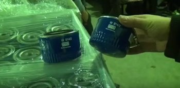

Просматривал видео про поддельные моторные масла и удивился "сервису". Предлагают "два в одном" - масла и масляные фильтра MANN W914/2 и MANN 920/21.
Спойлер
Спойлер
32 минуты назад, Kemerovo1986 сказал:
  Скрыть контент
  Скрыть контент
Самые ходовые похоже

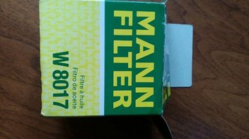

Подскажите по фильтру W8017, купил на емексе.
Вроде похож на оригинал, но смущает надпись "MANN FILTER".
Везде в интернете белый сплошной прямоугольник в котором синие буквы.
А у меня белая рамочка и внутри белые буквы.
Это подделка?

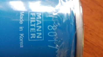

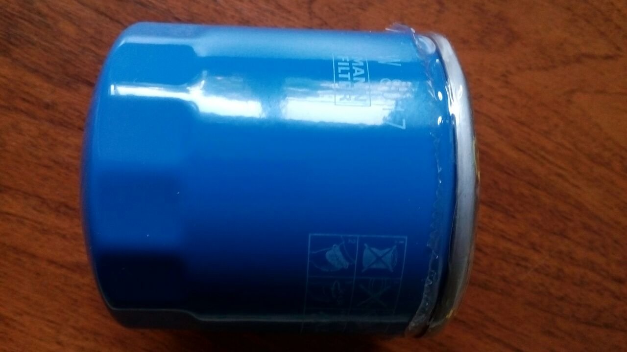

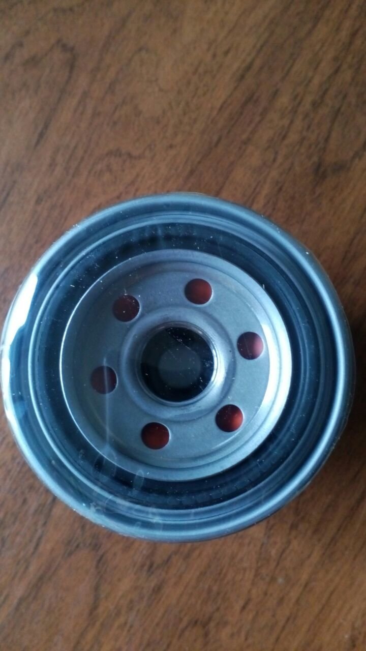

Обновлю вопрос. Так есть достоверная инфа по этому фильтру? Купил такой же в Воронеже. УФ не светится, наклейки с проверочным кодом нет.
vlad2303067 на подделку очень сильно не похоже
7 минут назад, vlad2303067 сказал:
В УФ свете видны надписи на фильтрах, выпущенных в Германии. Этот фильтр выпущен в Корее, где никакая УФ маркировка не наносится и наклейка тоже. Фильтр по внешнему виду оригинал, ставлю такие на KIA Sportage SL

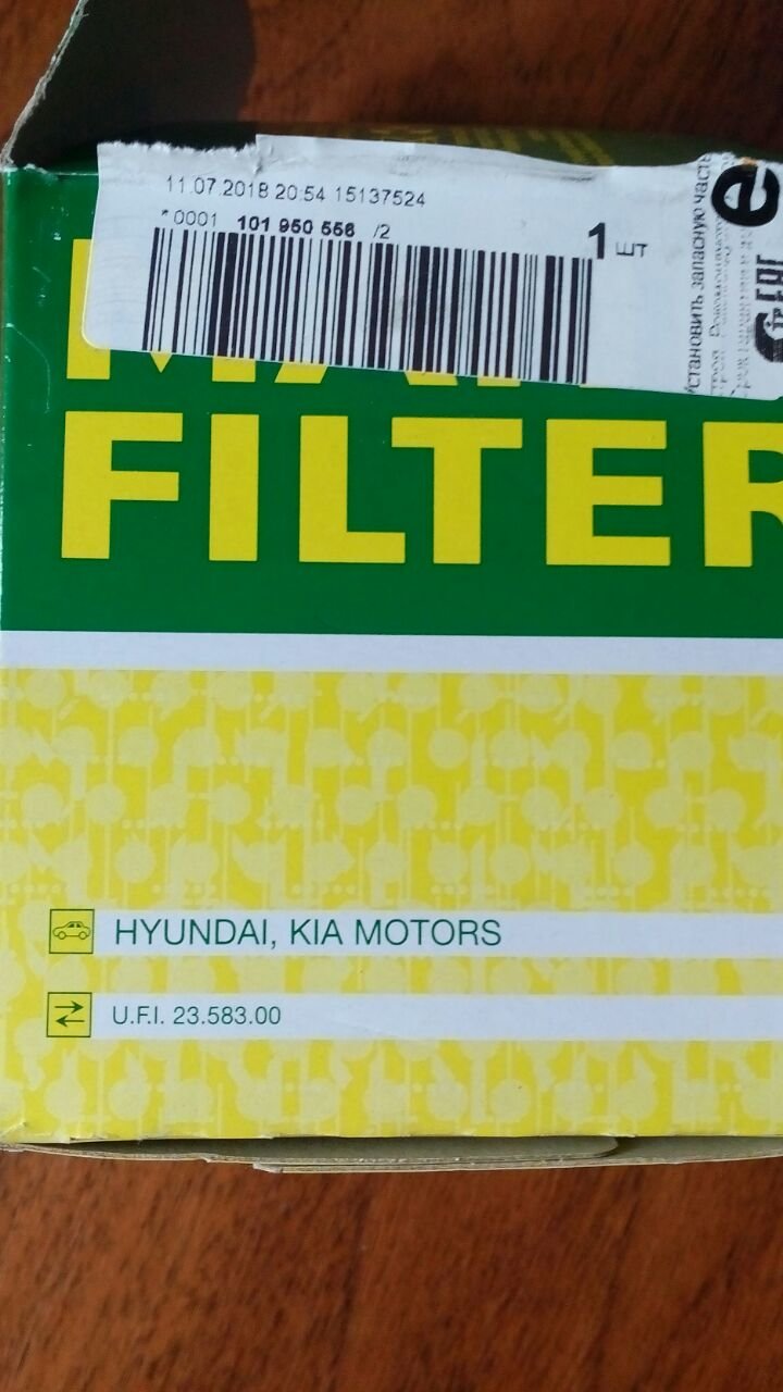

Спасибо. Отправил запрос немцам в манн. ( Request for counterfeit MANN products : info@mann-hummel.com)
09.01.2019 в 21:32, wlh сказал:
Написал немцам запрос во такой, если ответят сообщу дополнительно:
"Здравствуйте!
Подскажите по фильтру W8017. Это подделка?
Вроде похож на оригинал, но смущает надпись "MANN FILTER" на самом фильтре.
На каталоге на сайте МАНН (https://catalog.mann-filter.com/EU/rus/catalog/MANN-FILTER%20Katalog%20Europa/%D0%A1%D0%BC%D0%B0%D0%B7%D0%BE%D1%87%D0%BD%D0%BE%D0%B5%20%D0%BC%D0%B0%D1%81%D0%BB%D0%BE/W%208017) белый сплошной прямоугольник в котором синие буквы, вот такой:
У меня  подделка?
Вот фото моего фильтра:
Фильтр оказался подлинным. Вот ответ представителей манн:
Специальная наклейка для проверки оригинальности фильтра MANN-FILTER используется только на 2-х фильтрах в индивидуальных коробках – W 914/2 и W 920/21. По этим фильтрам встречались подделки, именно поэтому по ним начиная с 12 апреля 2018 года и запущена такая наклейка.
Остальные фильтры MANN-FILTER пока не имеют таких наклеек.
Что касается W 8017, который производится в Корее, то за счет разного оборудования, могут быть два вида маркировки, и как в On-Line каталоге, и как у вас.
Так что у вас настоящий фильтр MANN-FILTER.
