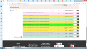

187711 - Neste Turbo+ FA-4 5W-30 200л
187720 - Neste Turbo+ FA-4 5W-30 20л

400р литр:good2:, у меня всё:sarcastic:
При цене в 8700 за 20 л, получим 1740 за 4-х литровую канистру, что очень даже ничего....
Масло хорошее, залил бы, но 20-ти литровую покупать не стану...
