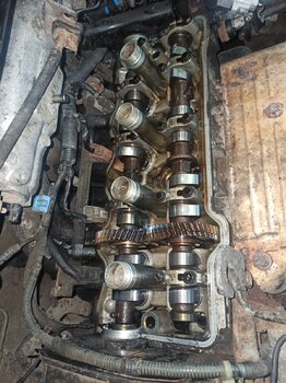

Меняйте масло с интервалом 5000км, не обязательно дорогое, и всё будет хорошо, а если мотор сильно загажен то его даже самое супер дорогое масло не отмоет, чтобы оценить примерно в каком состоянии ДВС снимите клап крышку, поддон (заодно можно помыть сетку маслоприёмника)

27.03.2021 в 15:56, Oleg_is_250 сказал:
Странно нет лака,при таком пробеге
Link to post
Share on other sites
14 минут назад, pok сказал:
Значит до вас меняли вовремя масло, это хорошо
Link to post
13 часов назад, Oleg_is_250 сказал:
ну или голову меняли )
