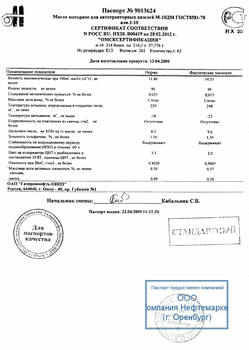

Предлагаю анализ свежего масла Газпромнефть М-10ДМ.
Масло купил в Эмексе, поставщик RUIT,  он же предоставил паспорт качества на масло этой партии.
В общем, гуталинище. Судя по индексу вязкости  - чистейшая минералка 1-й группы.
Зольность, вспышка хороши.
Как думаете, можно им помыть движок 21126 (лада гранта), залив км на 2-3 тыщи, безо всяких улучшайзеров, летом?  Не стоит задача помыть, а скорее хочется понять, правда ли минералки такого плана могут что-то улучшать в моторе на коротких интервалах.
может sae20 или кто сможет сказать, чем отличается щелочное 9 в этом масле, от щелочного масла 9 например в каком-нибудь масле Лукойл Люкс API SN, в плане эффективности и стабильности пакета присадок? или чем отличается 3500 ppm кальция тут от 3400 ppm кальция в GPN Premium N 5W40 в том же плане?

и еще один паспорт качества 2009 года на этот же продукт этого же производителя, вспышка тут чуть выше, а температура застывания ниже, в целом все осталось похожим
Шикардос, нет слов... Хорошая чистая минералка по идеальной цене. Пожалуй закажу себе в турбобензинку на лето.
