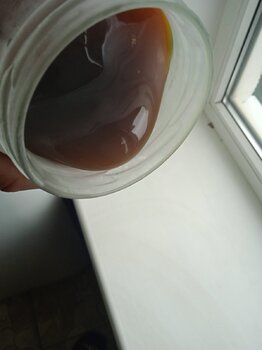

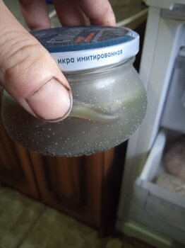

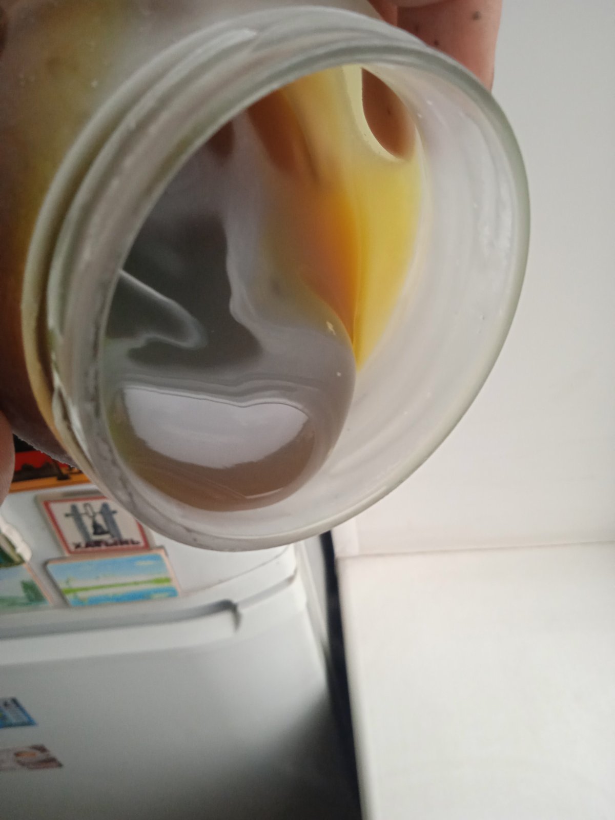

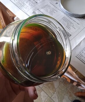

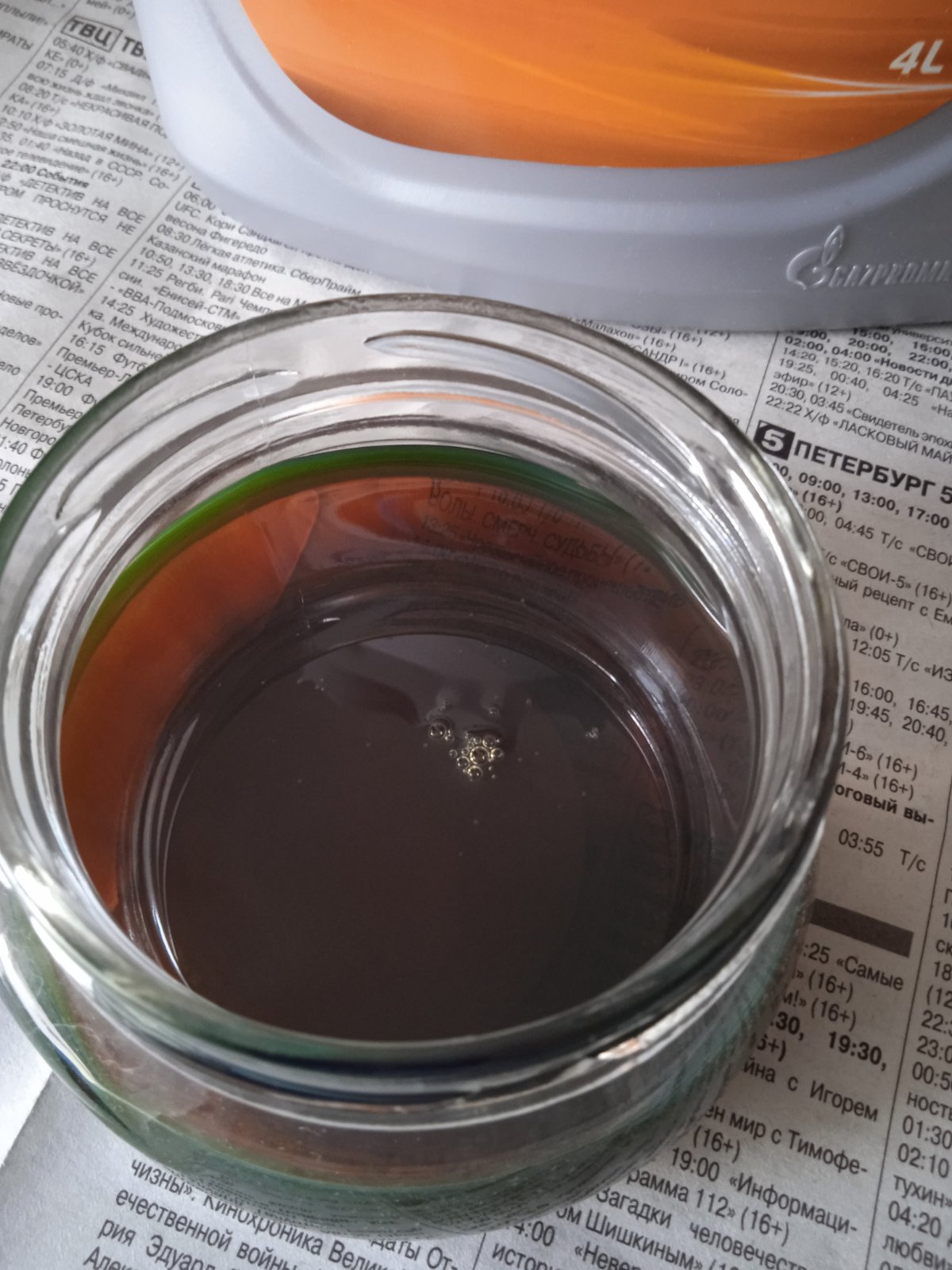

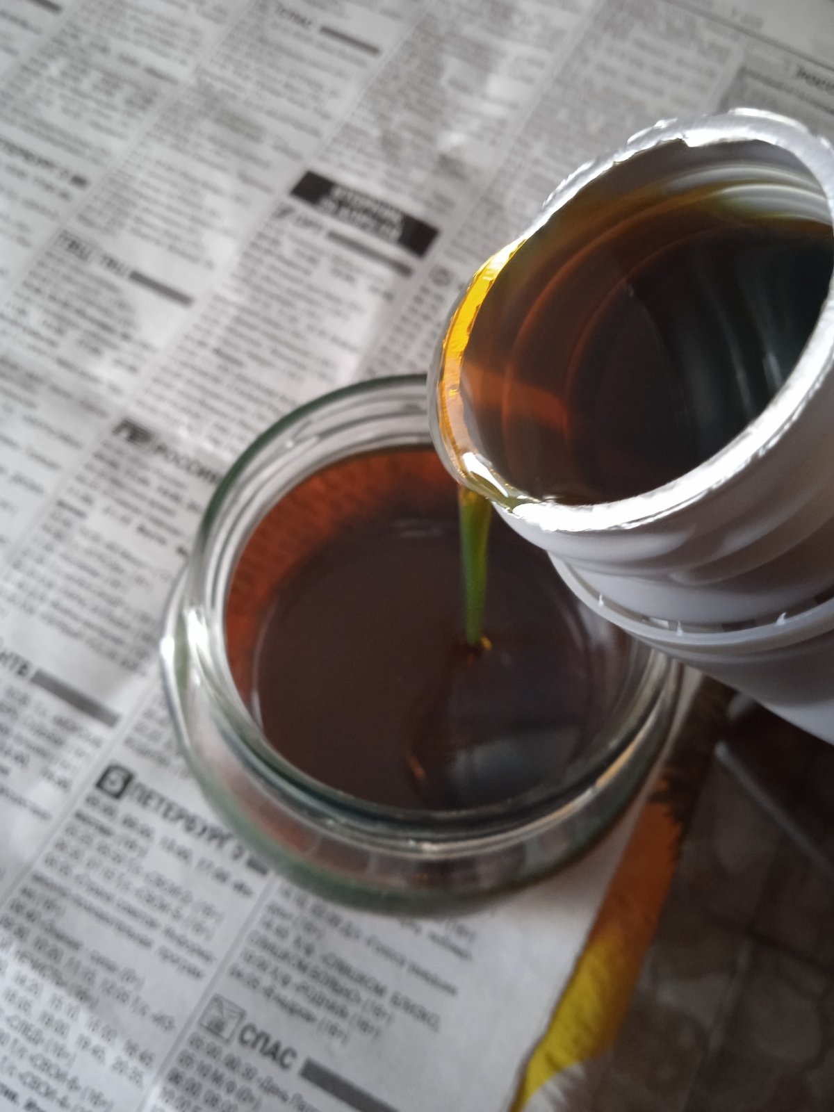

AlBER88 50 Опубликовано: 23 ноября 2022 Поделиться Опубликовано: 23 ноября 2022 30.12.2020 в 15:16, Novichok сказал: https://gazpromneft-oil.ru/ru/products/commercial/m-10dm страница с техописанием а также страничка с тестом прожарки, многие оспаривают конечно же валидность этого теста, но мне он кажется интересен: https://www.drive2.com/b/544830552625119872/ и еще один паспорт качества 2009 года на этот же продукт Не знаю может состав или базу чуть сменили, но масло при -20 ведёт себя чуть ли не как 0w30 в канистре. для примера oilright при -20 превратился в «кирпич». 0 Цитата Ссылка на сообщение Поделиться на других сайтах
