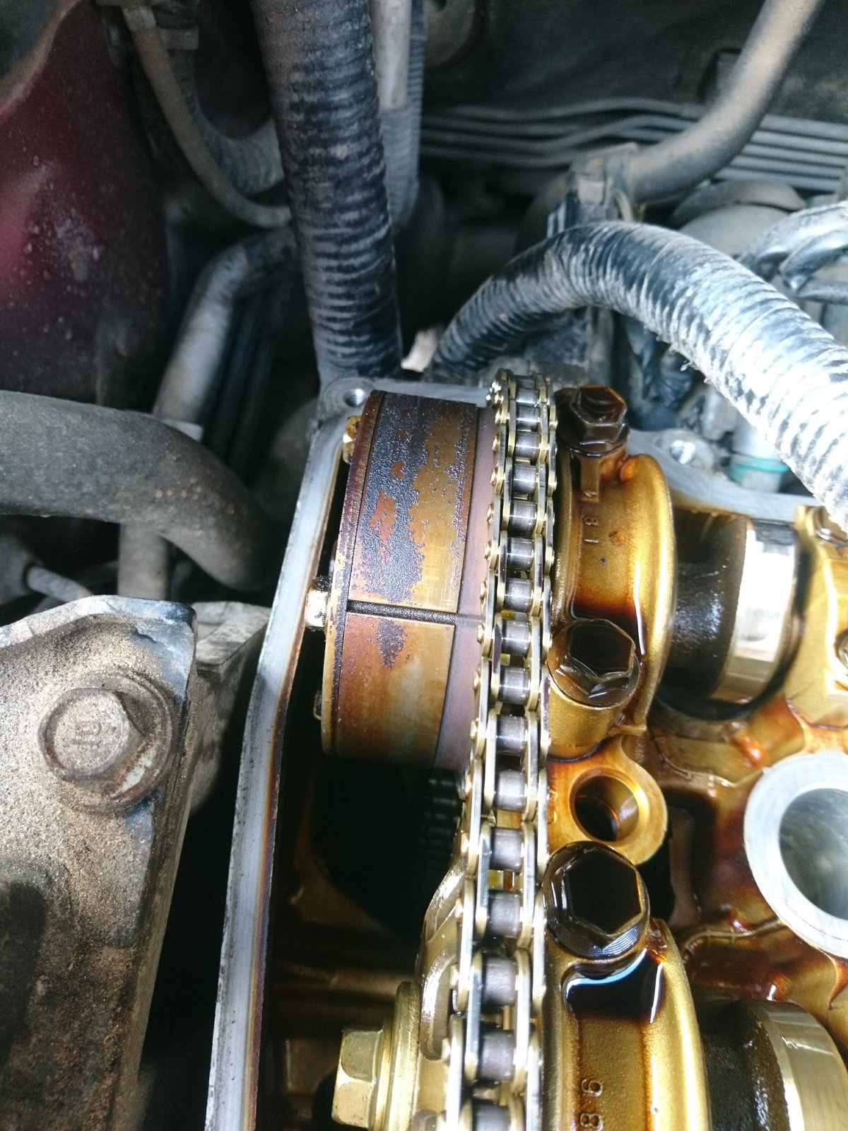

Все-таки отмечу. Особенно радует железо т.к. цепь грм это слабое место этого мотора и там по ощущению износ все время интенсивный, потому как ходят они по 90 000 +\- и перед заменой выглядят все примерно так :
 Вытянутая цепь с люфтом + убитая звезда + убитая звезда маслонасоса.

износ - жесть конечно..
Это цепь с вашего мотора, сколько пробег этой цепи?
одного зуба нет что ли?

Почти 900 тыс. цепь не менялась, один раз звено убирали, когда чуток расстянулась:sarcastic: Так, к слову.. Хоть и не в тему...:sarcastic: До сих пор шуршит.
