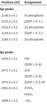

4 минуты назад, Alickaps сказал:
По логике должно быть уменьшение zddp на 63%?)
Непонятно, откуда взялось слово "сработка", там написано "AW Additive 63%", соответственно 63 от начального уровня.
DeniS2 ну знач сработалась на 37,сути вопроса не меняет.)
7 минут назад, DeniS2 сказал:
Ну тогда наверное как то можно это пояснить, исходя из бланка анализа, где там потерянные 37%:pardon:
11 минут назад, Евген 48 сказал:
И то верно! Судя по лабе, добавиться должно было, молибдена и цинка в +

36 минут назад, SAE20 сказал:
Это IR метод, типа astm d7889 , ZDDP не теряется как таковой - просто небольшая часть разваливается, а совсем немного Zn и P - поддерживают существующую пленку, если не считать выход H2S (вонючий газ), который также реагирует с Ca и O в масле и потому не совсем уходит.
В пленке (на металле) остаются комплексные соединения Fe - S - P - O , немного оксида Zn (пленки нанометровые - объем небольшой, несмотря на "площадь" деталей), в масле остается ZnSO4 (из-за него падает pH в кислоту заваливаясь), остаются фосфаты и комлексные соединения (и сам "не разваленный" ZDDP в большом объеме). Потому на ICP кажется, что Zn и P никуда не делись, фактически.
Спасибо! Толково и доходчиво.
