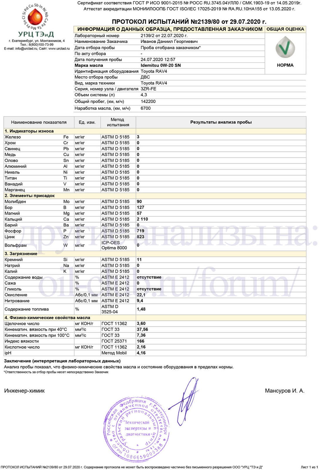

Все лаборатории допускают ошибки. Но сейчас в данном случае этим козырять, это громко понтануться - пустой звон. Евген48 сделал два анализа отработки(!), оба невпопад... Они и не будут совпадать, потому что измерять щелочное ASTM 4739 методом потенциального титрования, это не измерять щелочное ИК спектром, где результат будет плюс минус километр.
Ты немного разделяй где добро, а где зло. Человек сделал анализ, "ради науки" - проверки и сопоставления того, что вещает Альдар Хосе, за свои кровные средства... Его там в комментах уже обсирают хейтером. Любому нормальному пацану тут все понятно. Ты из таких? :)

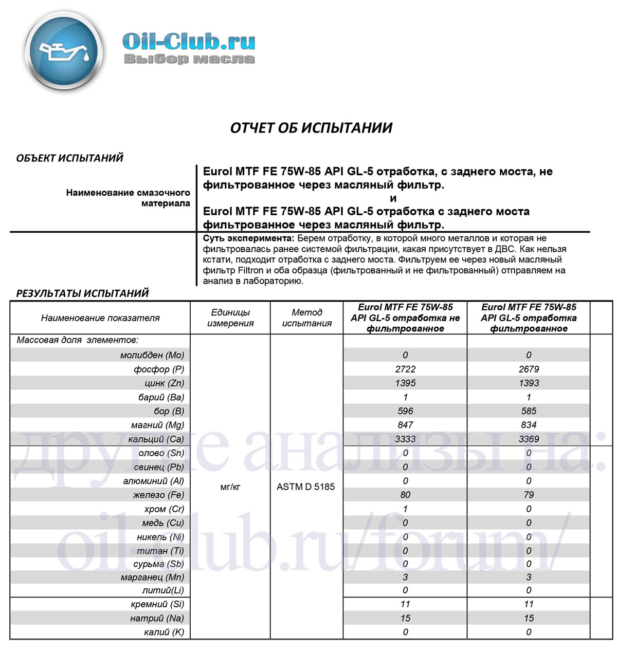

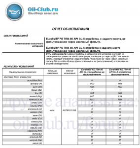

Эксперимент N4 "Фильтрон" - фильтруются ли металлы износа которые видит анализатор в лабораторных анализах?
Не было там никаких напильников! Использовалась отработка с моста Toyota Prado 120, которая не фильтровалась ничем в процессе эксплуатации.
Один раз пропустили через фильтровальную штору фильтра. Сколько было износа, столько износа и осталось. Без давления маслонасоса! А что будет с давлением?
Уже после этого красочную писанину Сергея из БМВ сервиса можете отправить в урну....
Не верите в "один раз", возьмите такую же отработку и сделайте это 100 или 1000 раз - сколько вас устроит. Все в ваших руках. Результат будет тот же самый, уверяю. :)

Optovik , основные тезисы такие:
- бумага полностью сливает синтетике (фильтрующий элемент)
- 50-70% износа остается в фильтре.
