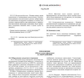

Там еще у титратора электрод, он зарастает, его надо чистить периодически. От этого зависит правильное измерение.  Безотносительно к этой нашей теме, чисто по наблюдениям скажу, если щелочное в отработке гуляет на 0.5-0.8мгКОН то это не страшно, можно считать что 2.3мгКОН равно 2.8мгКОН. Тут нет смысла считать проценты и придираться к мелочам.
Но вот когда в отработке допустим показывает 5мгКОH и 3мгКОН - явно где то ошибка.
А вообще вот:
А вообще вот:

я тугодум в математике :) Объясни на пальцах, что ты понимаешь под 53%. 53% от щелочного 10мгКОН, это 5.1мгКОН. Такой погрешности быть не должно. :) Это не нормально.
33 минуты назад, torcon сказал:
В документе, "Использованные масла r=1,53Х 0,47 (где Х результат 2 или более проверок).
Считал, пересчитал )) Получилось, что при норме, лишь каждый 20-й результат, может превышать 71,9% от среднего. (как бы тоже не маленький разбег).
Поправьте если ошибся.
Добрый день! В соответствии с п. 15.1.1.2 ASTM D4739 воспроизводимость метода для значения щелочного числа 3,6 мгКОН/г составляет 2,78 мгКОН/г (R=1,53*3,6^0,47), погрешность=2,78*1,96/2,77=1,97 мгКОН/г. Следовательно, значения 3,6 и 2,23 находятся в пределах погрешности метода ASTM D4739.
Здравствуйте!
Благодарю за разъяснение! Есть правда небольшой нюанс, Х равен 2 и более результатам (п. 15.1.1.3).
В данном случае, погрешность более 77% и это очень печально.
