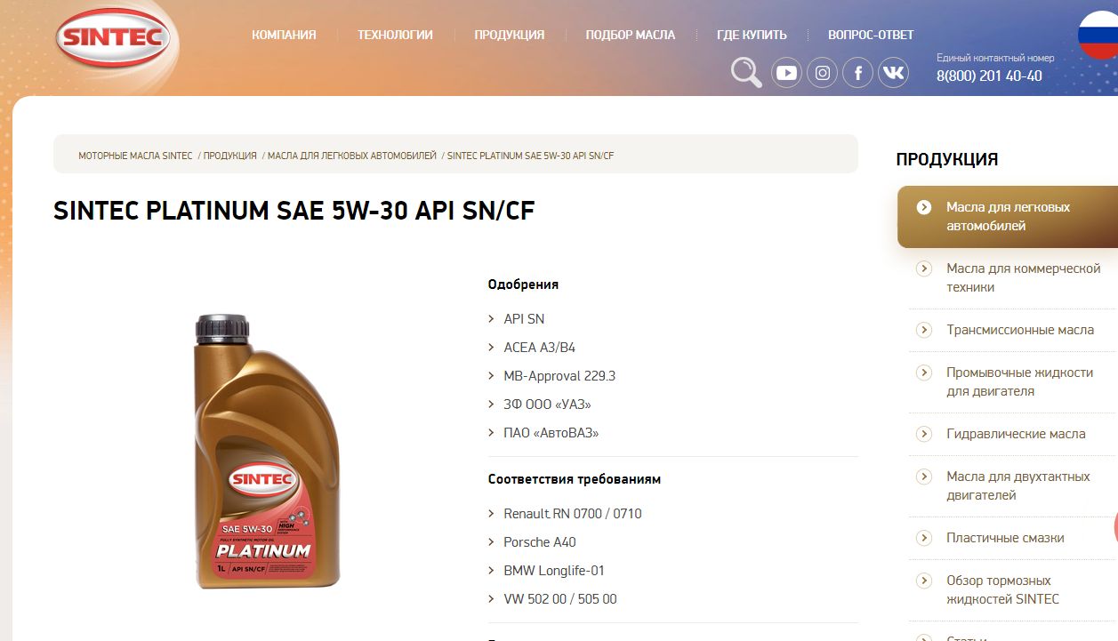

2 июля 20206 г Популярное сообщение Закреплён Sintec Platinum 5W-30 свежее за анализ спасибо одноклубникам and2949, fareastwood, Raden, Дюпелёк, VI ts, batov_071, bankol, rodof, cargo, Projector. Масло закупал и отправлял в лабораторию Дюпелёк. Видеообзор: Масло заявлено как: API SN; ACEA A3/B4; MB-Approval 229.3; ЗФ ООО «УАЗ»; ПАО «АвтоВАЗ»; Renault RN 0700 / 0710; Porsche A40; BMW Longlife-01; VW 502 00/505 00. 1) Температура застывания -44С. Хорошая. Позволяет не задумываться о морозах в большинстве областей страны. Запас по застыванию есть. 2) Масла этого стандарта должны обладать щелочным числом около 10. А теперь смотрим что у нас по анализу. Синтек как раз имеет щелочное 10,3. Это говорит о том, что производитель положил пакета присадок ровно столько, сколько нужно по рецептуре. Масло обладает хорошими моющими нейтрализующими свойствами. 3) Вязкость при 100С=11,75. Синтек удовлетворяет стандарту SAE, его можно называть “тридцаткой”. 4) Температура вспышки 223C. Средненькая. Звезд с неба не хватает, но она достаточная что бы масло не горело ведрами. 5) Содержание серы 0,317%. Нормальное. Сера говорит о многом. Допустим, они бы сюда добавили минералки для удешевления продукта, тогда сера бы выросла, а температура застывания ухудшилась. Однако этого нет. 6) Зольность сульфатная 1,29%. Не шкалит. Для полнозольного масла зола обычная. 7) Пакет присадок на сколько я понимаю Afton Hitec. Он содержит органический молибден для снижения трения. Моющую присадку на основе сульфонатов кальция. И противоизносную присадку на основе фосфора и цинка. Видимо Обнинскоргсинтез плотно сотрудничает с афтоном, это видно и по их продуктам, многие масла на пакетах Afton. ИК спектр Фурье говорит о том, что масло на основе гидрокрекинга VHVI. Вывод. Я криминала не увидел, вполне рабочее масло. Сделано, как все масла на гидрокрекинге VHVI. Хорошие низкотемпературные характеристики. Не плохие моющие нейтрализующие свойства. Производитель замешал масло точно. Видно, что соблюдена рецептура и масло удовлетворяет заявленным стандартам. Цена на него дешевая, плюс на это масло постоянные скидки от производителя. Артикулы коды для заказа в интернет магазинах: 801996 - Sintec Platinum 5W-30 5л по цене 4л 801876 - Sintec Platinum 5W-30 4L (акционная 4 литра по цене 3х.) 590012 - Sintec Platinum SAE 5w-30 1 L 590013 - Sintec Platinum SAE 5w-30 4 L 801938 - Sintec Platinum SAE 5w-30 1 L 801939 - Sintec Platinum SAE 5w-30 4 L 801953 - Sintec Platinum SAE 5w-30 5L 801984 - Sintec Platinum SAE 5w-30 20L 963323 - Sintec Platinum SAE 5w-30 60L Профильная тема по маслу Sintec Platinum 5W-30 - обсуждения эксплуатации там

23 января 20215 г 3 часа назад, DRON 33 сказал: Это одобрения . Допуска а5 нет и не может быть у этого масла ! Я знаю, что не может быть одновременно А3/В4 и А5. Вот только...знают ли об этом в Обнинске?
23 января 20215 г 1 минуту назад, coronamark2 сказал: Я знаю, что не может быть одновременно А3/В4 и А5. Вот только...знают ли об этом в Обнинске? Знают

23 января 20215 г 6 минут назад, DRON 33 сказал: Знают Выложил же фото канистры... Там написано? Написано... Что это? Ошибка? На всей партии? Или отношение к покупателю, как к быдлу? Или это я к ним ф типографию приехал и специально этикетку исправил, да? Изменено 23 января 20215 г пользователем coronamark2
23 января 20215 г 1 час назад, coronamark2 сказал: Я знаю, что не может быть одновременно А3/В4 и А5. Вот только...знают ли об этом в Обнинске? Так то прикол конечно с надписью на канистре. Но опять же если вместо А5 залить А3 то ничего страшного не случится. А вот наоборот уже не хорошо. Можно рассматривать как дополнительную защиту для двигателей которым А5 прописано. Синтек волнуется и заботится о них
