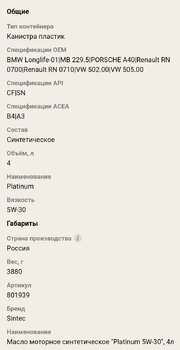

12 минут назад, DRON 33 сказал:
На заборе тоже написано
А что уже надписи на этикетке масла приравниваются к забору? Или это только с синтеком прокатывает?
Изменено пользователем Hant86
16 минут назад, coronamark2 сказал:
Ну, вот же написано:
У меня кстати другая этикетка была. Про А5 не помню а 229.5 у меня точно не было только 229.3
20 минут назад, Hant86 сказал:
Ты же только недавно в теме Масляного офтопа писал про жертв маркетинга и бла бла бла , а сам уподобаешься таковым :) Ну анализ перед тобой , открой и посмотри какое же это асеа а5 .
Открой сводную таблицу масел а5 и посмотри , похож ли сабж на типичное а5

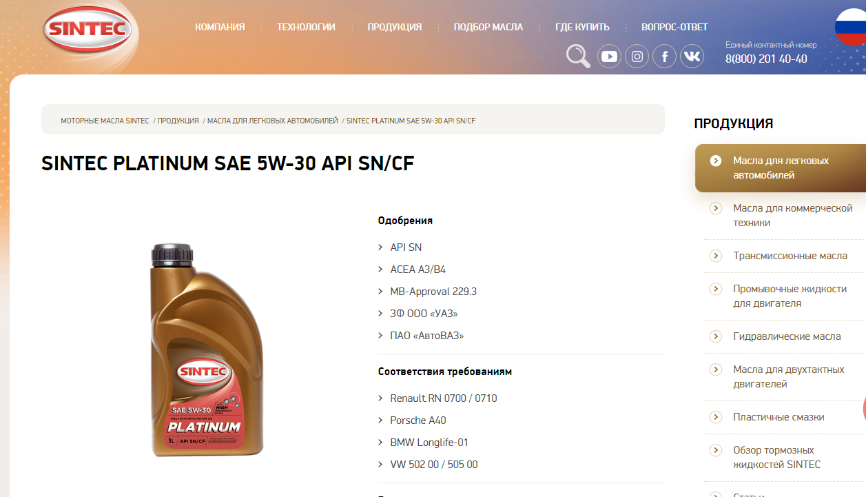

Кстати , вот с оф. сайта Синтека
Тупеете парни :poz:
11 минут назад, DRON 33 сказал:
Тупеете парни
Ну ты отжог) Не дошло, что я в качестве стёба писал?
Какой же это маркетинг, если пишется то что не может в принципе быть в одном флаконе?
Это называется ахинея, а не маркетинг..и показывает уровень производства и отношение к спецификациям продукта.
Если не подделка конечно на фото..хотя кто его подделывать станет с такой ценой.
