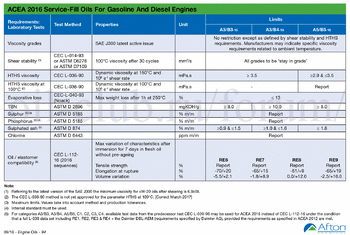

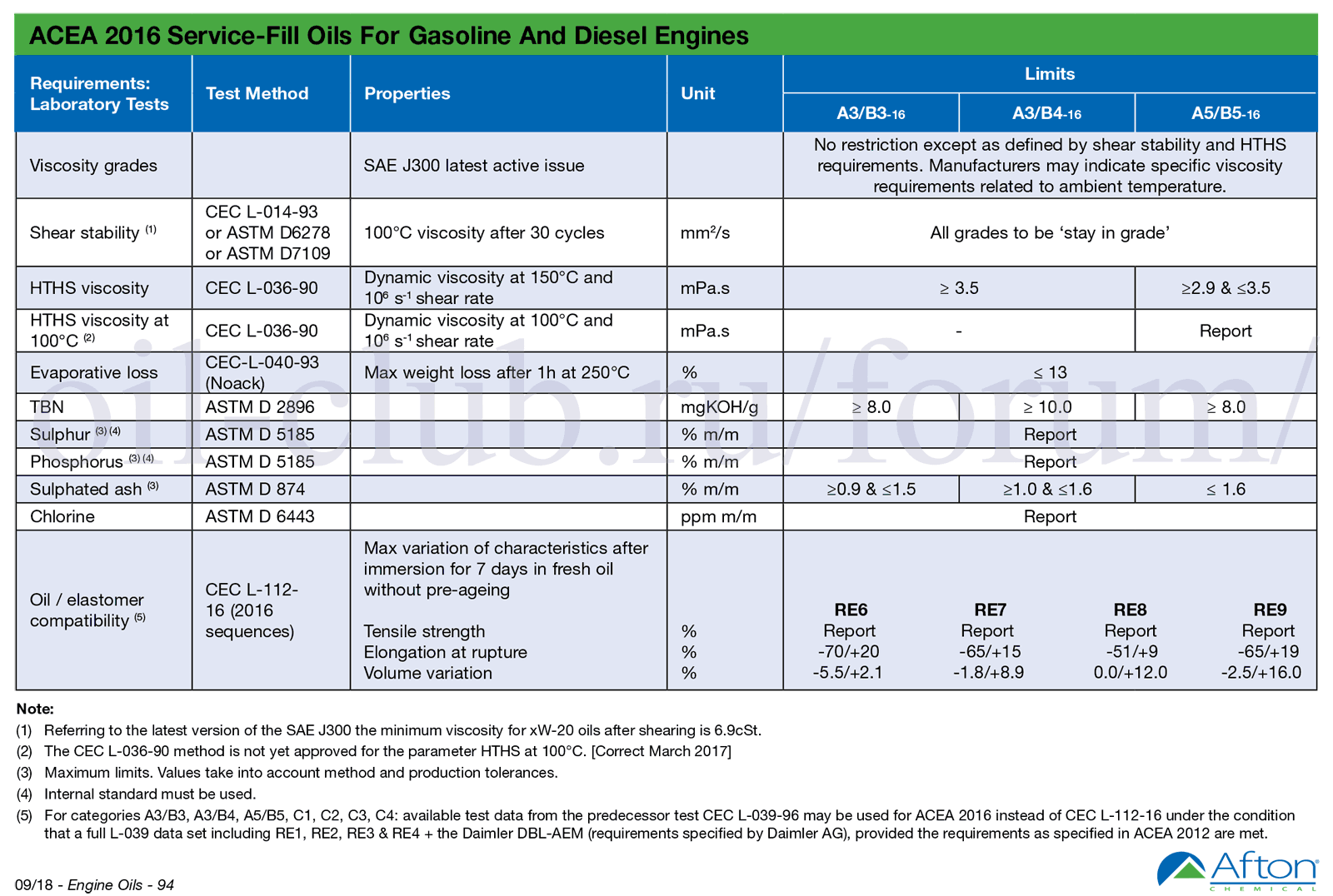

biguxa при kv100=11,75 и vi=171 hths>=3,5. Хоть 10 год хоть 16 год, хоть 22 век - это масло не может быть A5.
2011955552_Afton-Chemical-Spec-Handbook-September-ACEA2016-1.gif.000e23ea8db0e0e57b28c7a9f6df4a10.gif
Изменено пользователем mihail026

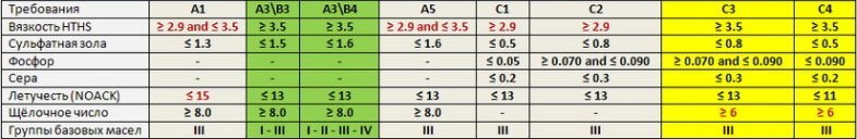

mihail026  Я говорю, про то, что эти допуски не противоречат друг другу.
И А5 может иметь HTHS -3,5, т.к. вязкость здесь ни причём, не линейная зависимость,
Как например у Lukoil Genesis Armortech HK 5W-30, при вязкости КВ100 заявленной 10,4 и из анализа 10,8, по паспорту партии 10,876, HTHS-3,64. Официально Лук ответил, что так может быть...
Ну из таблички Афтона и также Лубризола видно, что А3 и А5 могут иметь HTHS - равный 3,5..... про вязкость там ни слова, т.к. по SAE J300  вязкость кв100  для 30-ки  9,3-12,5
Изменено пользователем biguxa
Получается а5 и а3 это одно и тоже? И только синтек додумался их писать вместе..как особо продвинутые видимо) От реальных брендов есть примеры масел с такой же кашей на этикетках?
Изменено пользователем Hant86
