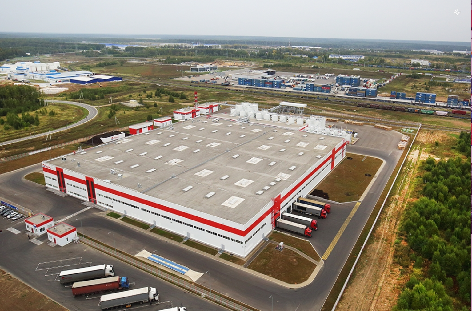

Так Рольф делается (а точнее  делался) на том же самом заводе, теми же самыми руками :lol::lol::lol:
так масло же другое? На этом заводе и Тоталь разливают и что? Рольф за 800 я много брал и раньше, больше я не готов за него платить.
8 минут назад, warlord999 сказал:
Никакой Тоталь на этом заводе не льют. У Тоталь свой завод в Ворсино. Это другой населенный пункт вообще.
Грузовые масла в бочках лили в т.ч. для Тоталь и Зик и пр. Завод в Ворсино позже построили.
Изменено пользователем Buran
1 минуту назад, Buran сказал:
Я про сейчас говорю, что там когда то было мало интересно.
