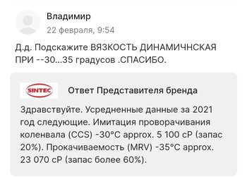

С их слов получалось от 4400 до усредненного 5100, кажется.
