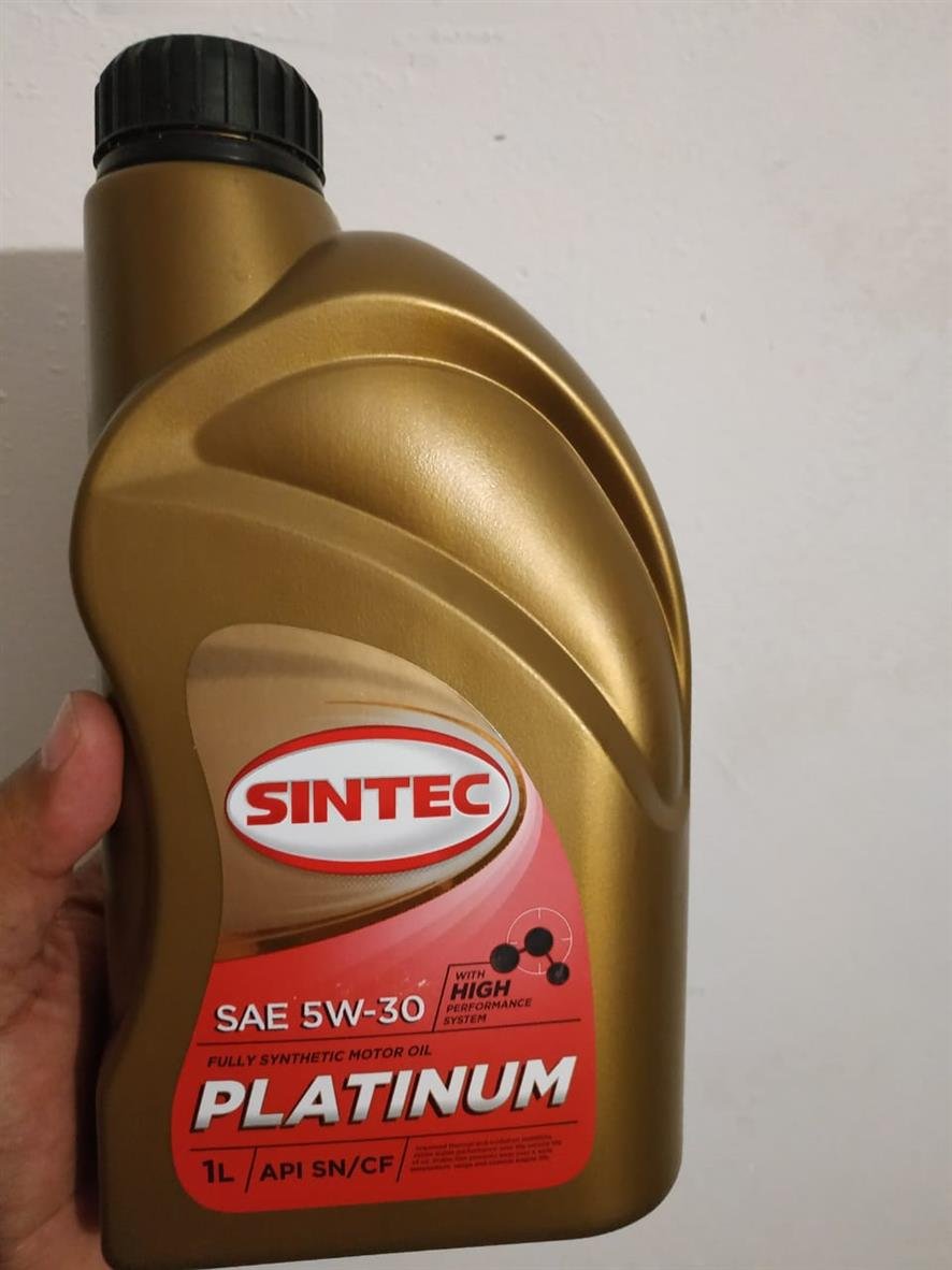

Sintec Platinum 5W-30 свежее за анализ спасибо одноклубникам and2949, fareastwood, Raden, Дюпелёк, VI ts, batov_071, bankol, rodof, cargo, Projector.
Масло закупал и отправлял в лабораторию Дюпелёк.
Sintec Platinum 5W-30 API SN (VOA BASE) копия.jpgSintec Platinum 5W-30 API SN URC копия.jpgSintec-Platinum-5W-30-API-SN-photo1.jpgSintec-Platinum-5W-30-API-SN-photo2.jpg

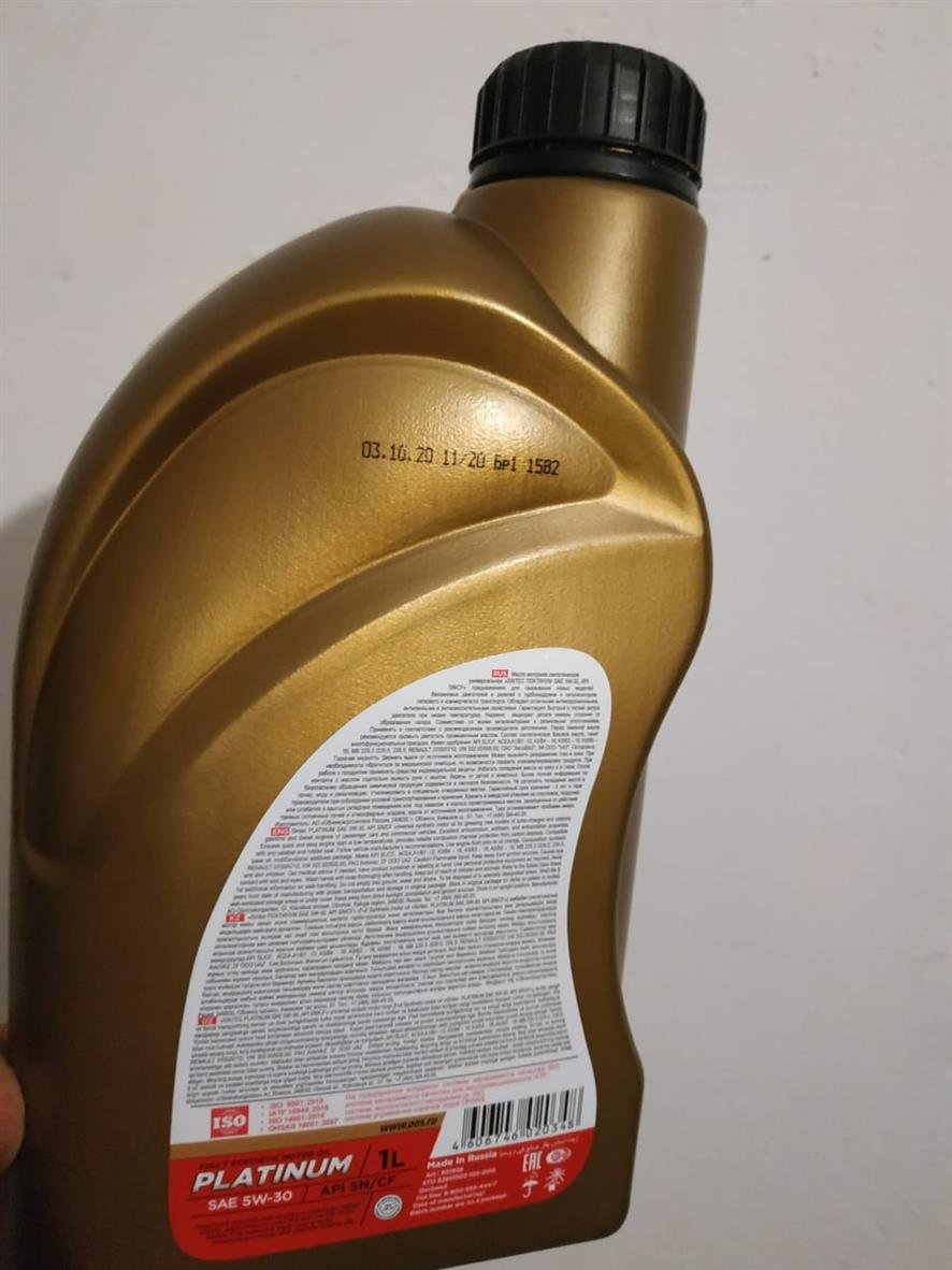

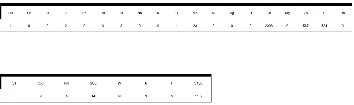

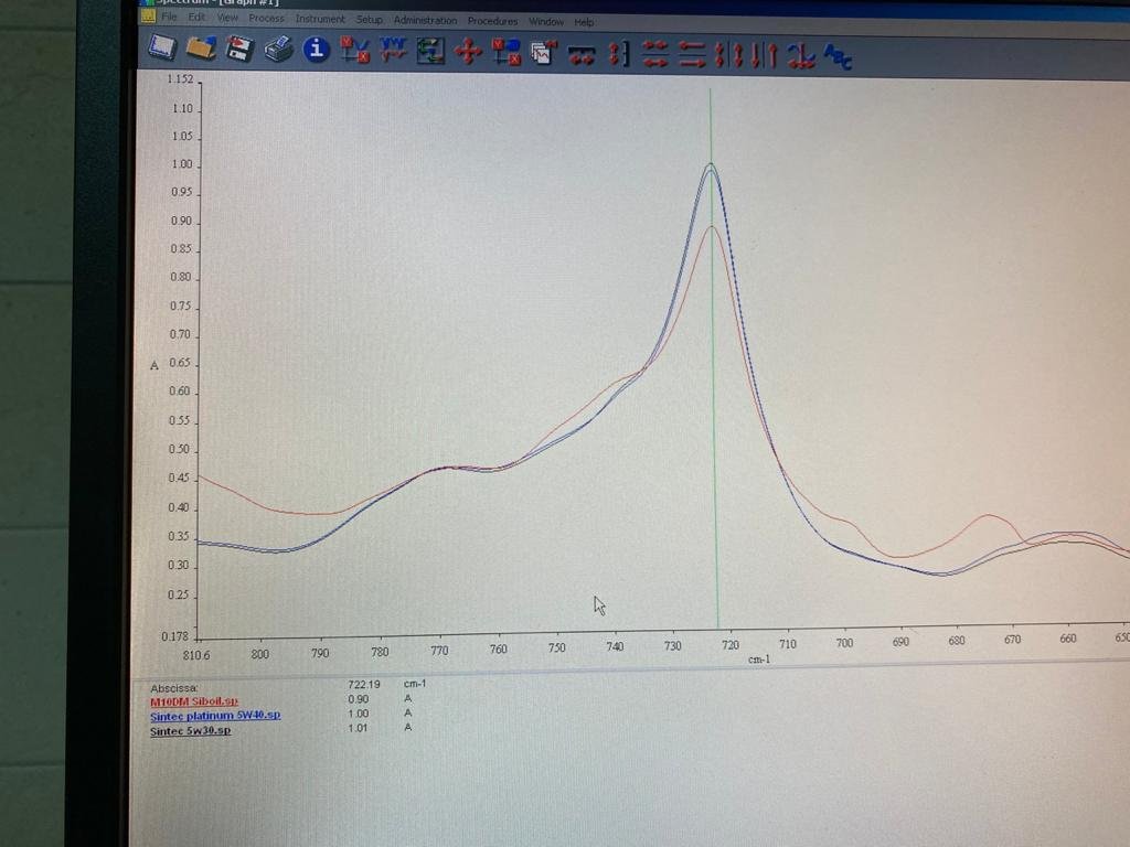

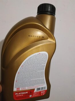

предлагаю анализ масла с литрушки сабжа, покупал у официалов, перед отбором пробы бутылку неистово встряхивал в несколько подходов...

6 часов назад, Novichok сказал:
Чего там в конечном итоге, масло подорожало, но стало по хуже?
