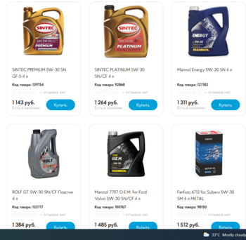

lastsetbestset
Премиум дешевле платины, Манол по 1.3к
Чудны дела твои, господе!
 Не,я такого у нас не видел. В магазины сегодня зашёл и обомлел:шелл нх8 по 3.5к,эльф 900nf-2.8к За 1.3 у нас разве что минералка от газпромнефти лежит. Вот и приходится по Озону побираться на свой страх и риск. И если тот же Shell можно на Озоне брать относительно безопасно (если сам Ozon продавец конечно), то с остальными продавцами вопрос открытый.
