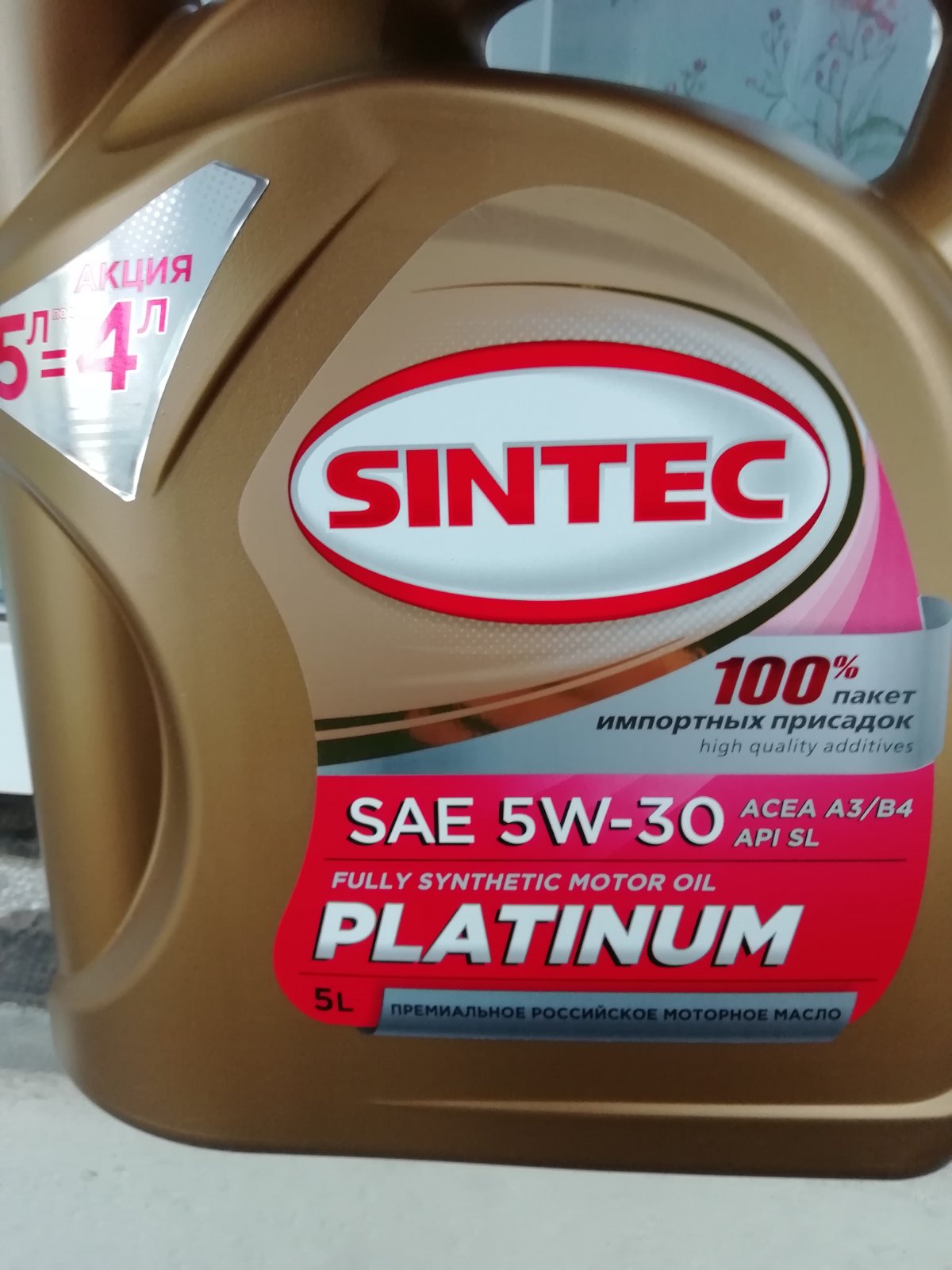

Сегодня получил две канистры по 5л., на которых этикетка 5литров=4 литра и обратил внимание, что API теперь не SN, а SL. Они изменили рецептуру и масло стало хуже? Я честно сказать не ожидал такой "подляночки".
Nikas07 нет, это по акции такое, думается
Дату производства посмотри, для интереса
13 минут назад, Nikas07 сказал:
И еще посмотри раньше они писали 229.5 , а теперь 229.3 https://sintec-masla.ru/netcat_files/16/2/TDS_SINTEC_PLATINUM_5W_30_ACEA_A3_B4_API_SL_red0921.pdf
Изменено пользователем lastsetbestset
Nikas07  По моему у синтек неразбериха тупо с этикетками, если не ошибаюсь обсуждали, уже они как то себе нанесли на канистры всего по немногу и а5 вместе с а3
18 минут назад, Paulson сказал:
Обе канистры 30.06.2021г. А что это меняет? Я не разбираюсь в маслах, скажите оно хорошее? Такое же как я брал в прошлый раз и написал о нём отзыв? Я рассчитывал получить такое же качественное масло, заказал сразу 2 канистры, а тут какие то изменения. Кстати сказать на сайте Sintec посмотрите, кто понимает в бумажках, там написано по английски, что то там переименование, какая то бумага 9 сентября датируется.
