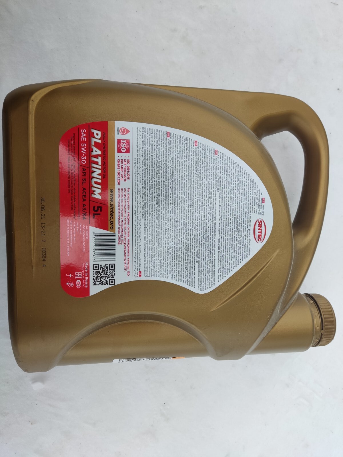

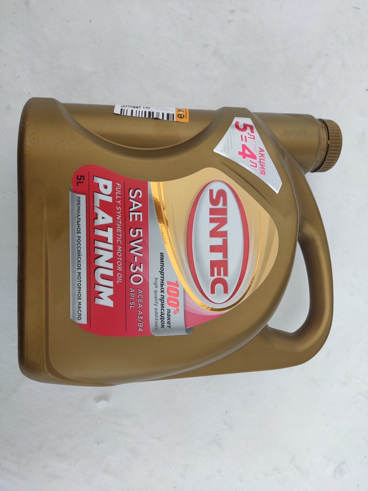

Ze4t сфотай пожалуйста дату изготовления и батч-код..
2 часа назад, fareastwood сказал:
Что-то я не вижу батч-кода - или "00384 4" - это он?
IMG_20220223_104640.jpg.33bc6fa6796275da534feb82871eb2df.thumb.jpg.098b5e00ff2e43e259f67909fcafa5c7.jpg  IMG_20220223_104612.jpg.6b3c3d4611fbc9d36e71585ba6cb1f0e.thumb.jpg.8b94bf158fb14578cf09081fc0698041.jpg
Paulson не знаю, это все, что есть на канистре
Ze4t в общем-то я писал к fareastwood, его цитировал
Ze4t на дне канистры есть какие-нибудь осадки?
Paulson "00384 4" - это он, да..
