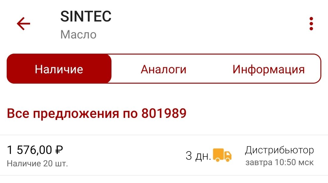

Синтек А5 в последнее время трудно купить - вообще - а по вменяемой цене тем более, сам еле нашёл для племянника
Paulson да есть вроде немного на автодок. По возможности я бы подождал, может ещё подешевеет :D
2 часа назад, Bankol сказал:
В Емексе тоже появилось, в Эксисте нет
Да что ждать, уже получено :)
44 минуты назад, Paulson сказал:
Я себя долго ругал: "зачем понабрал столько масла (по распродажам, по акциям зачастую не дороже 1000 руб за 4л.)" А теперь получил подтверждение выражению *запас карман не тянет*
